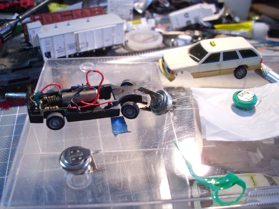

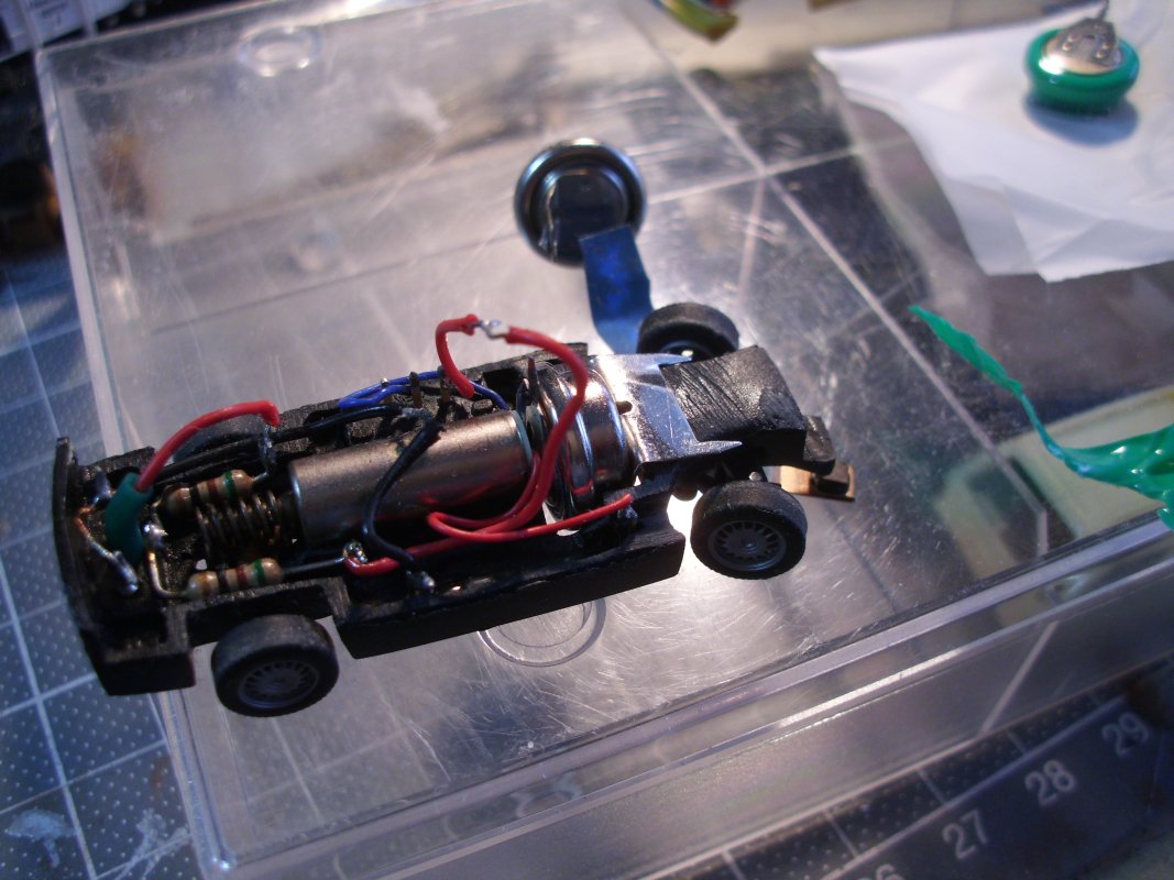

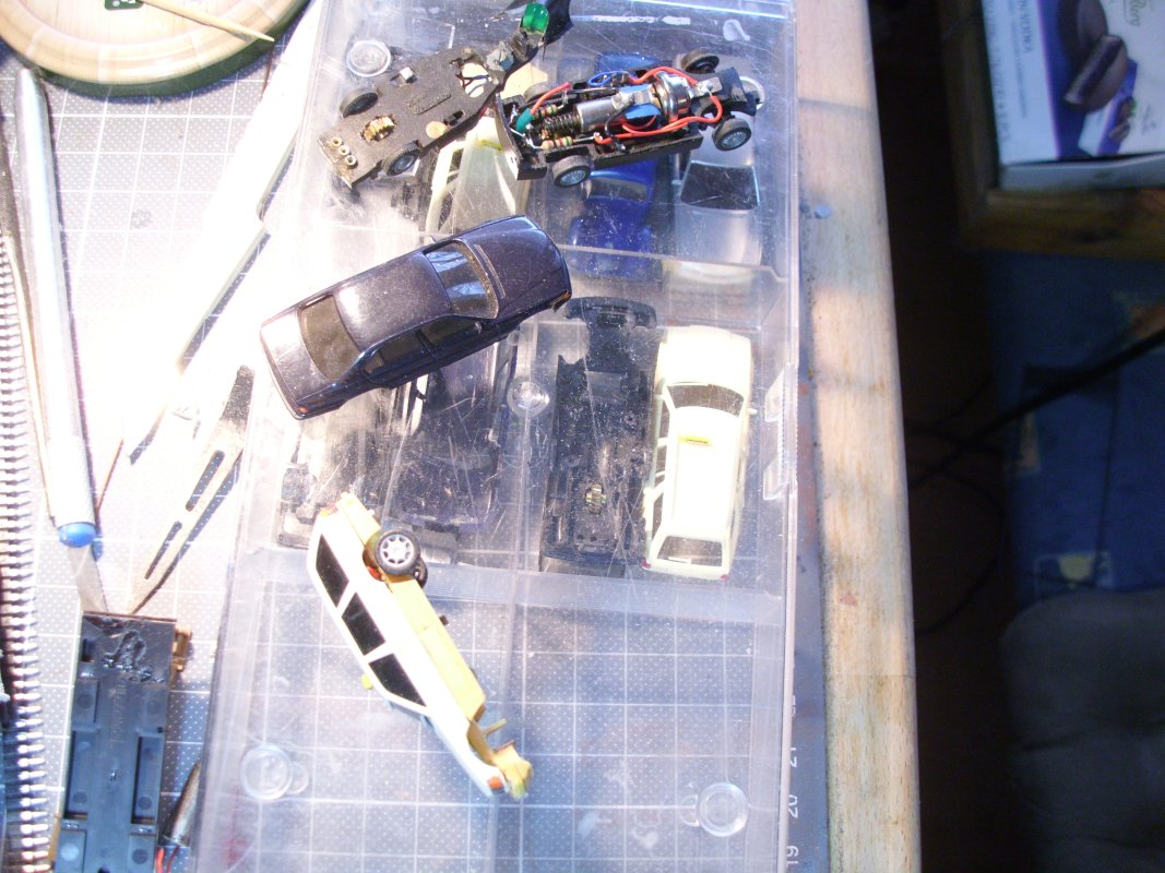

PKW Wartung
nach der Ausstellung ist vor der Ausstellung
im neuen Jahr kommt wieder die Kiste mit den defekten Autos auf den Tisch--hier mal als Bsp. 1xBmw750i und ein Merc 230T
der BMW sieht nach 30Jahren Ausstellungsbetrieb noch ganz gut aus/der Merc hat da schon mehr gelitten

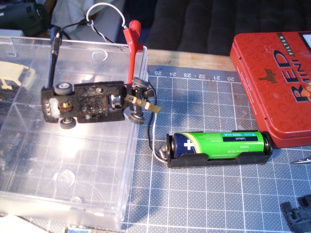

erst malwird mit einem externen Akku ein Funktionstest gemacht um den Fehler einzugrenzen--beim BMW ist nur der Akku platt
beim neuen Akku sind ein paar Anpassungen nötig damit er in den Rahmen passt/Isolierung weg und Lötfahnen anpassen/
beim kauf muss man halt nehmen was gerade im Angebot ist--oder man bezahlt bei Faller die dortigen Preise
das Stück Isolierband komt dann später wieder zwischen Motor und Akku
fertsch-noch ein paar Nummernschilder und er kann wieder los

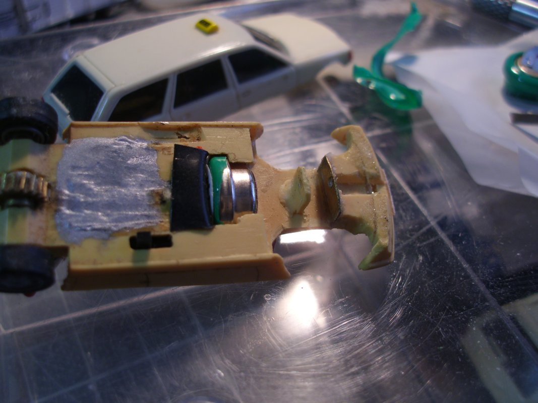

hier sieht das leider etwas schlechter aus
zerschrammtes Oberteil/mehrfach gebrochene Halterungen/Akku defekt/Motor defekt---------das lohnt nicht mehr
der wird Teilespender für mein nächstes TT Modell
