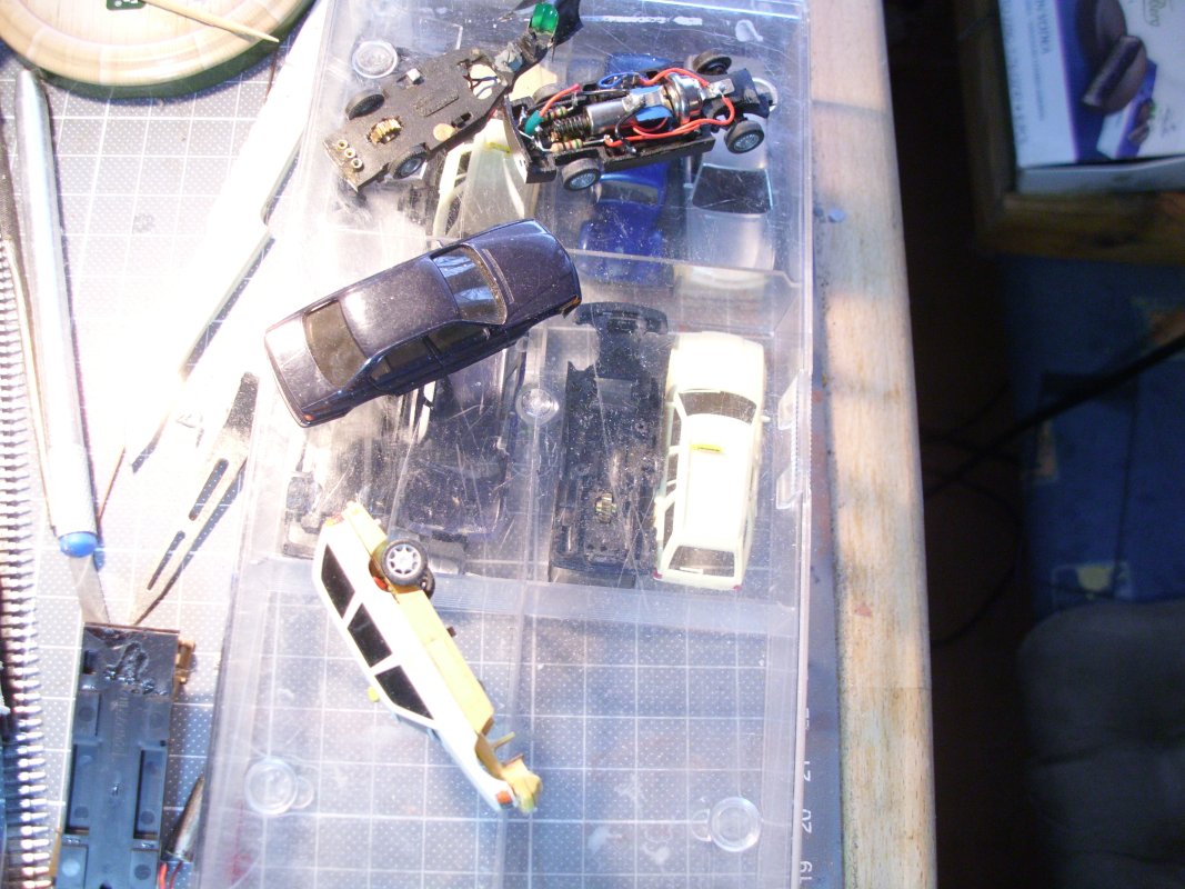

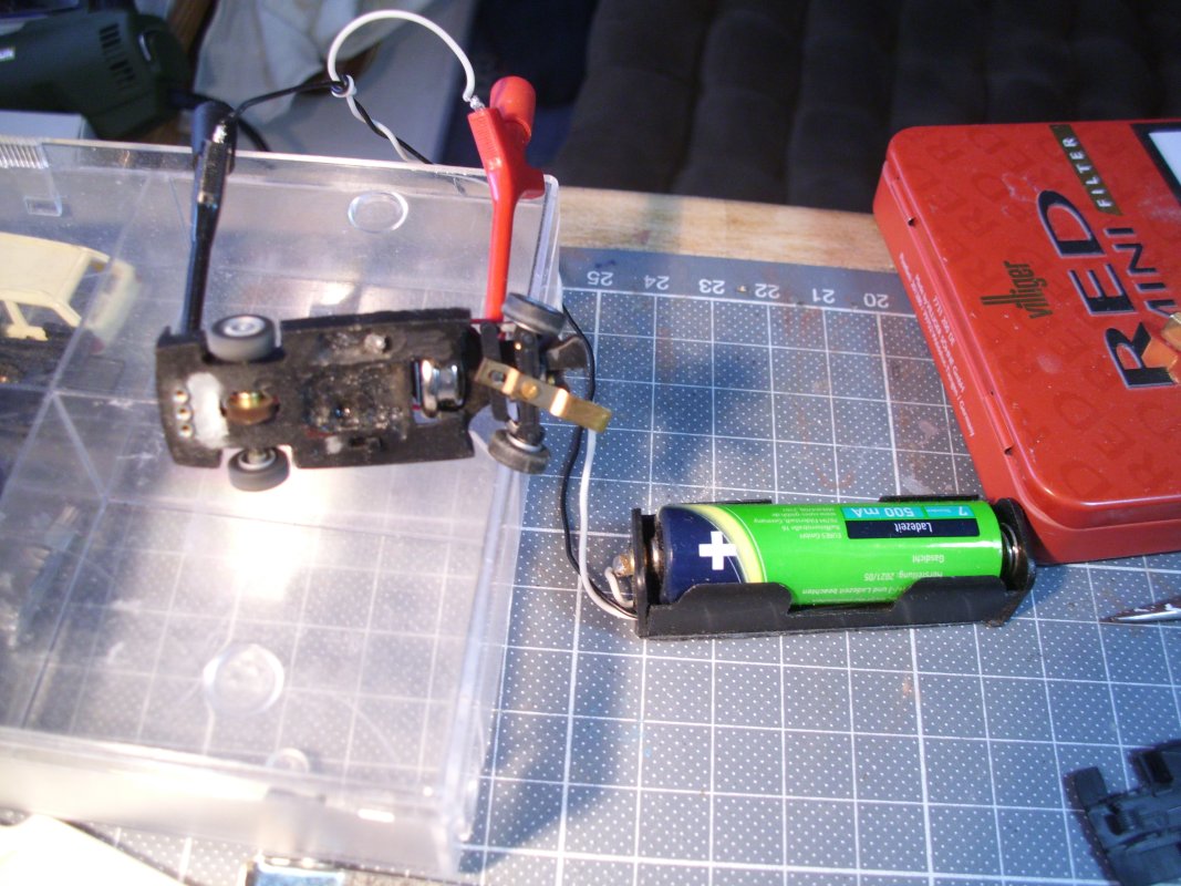

im neuen Jahr kommt wieder die Kiste mit den defekten Autos auf den Tisch--hier mal als Bsp. 1xBmw750i und ein Merc 230T
der BMW sieht nach 30Jahren Ausstellungsbetrieb noch ganz gut aus/der Merc hat da schon mehr gelitten

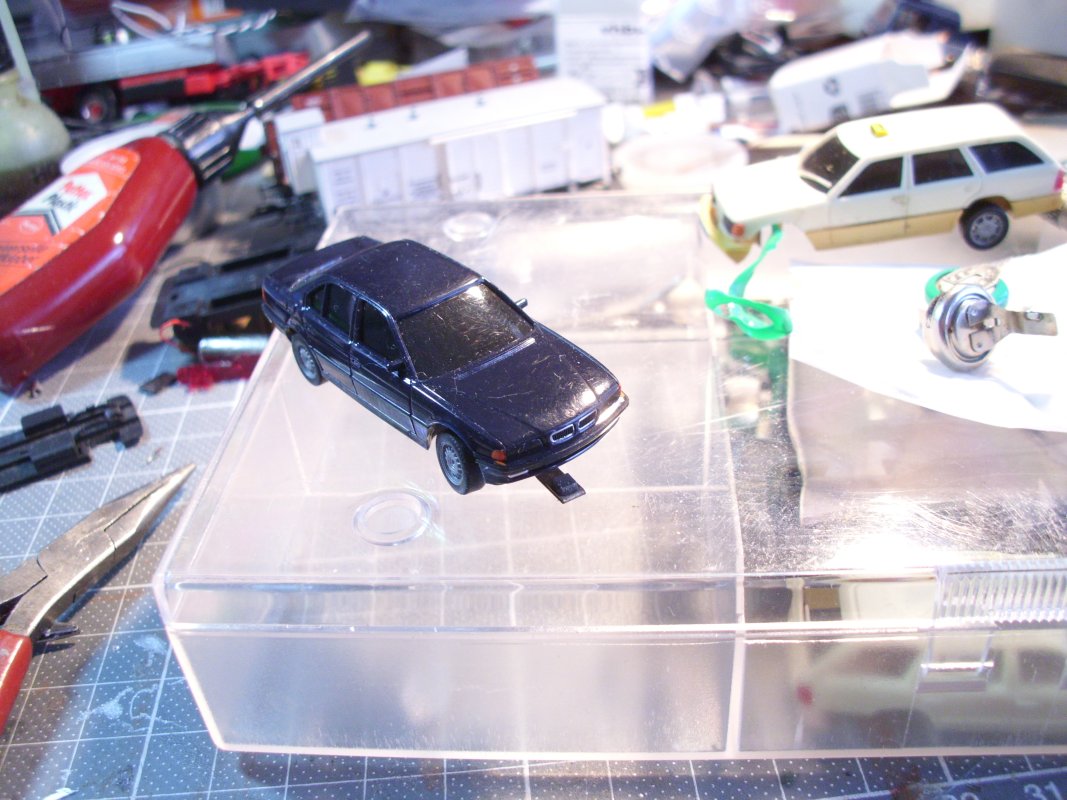

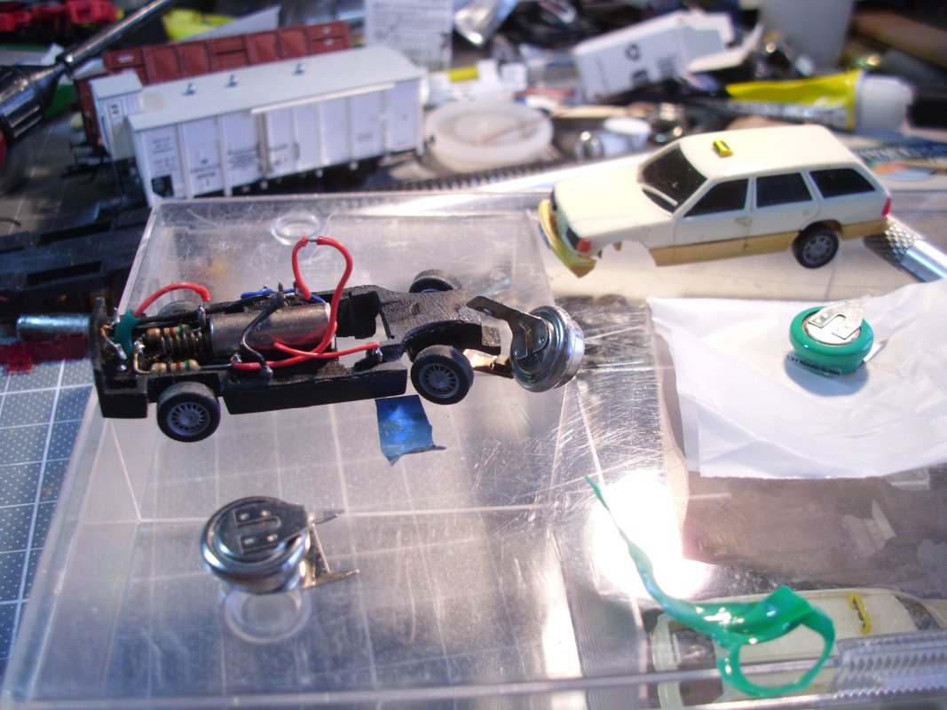

erst malwird mit einem externen Akku ein Funktionstest gemacht um den Fehler einzugrenzen--beim BMW ist nur der Akku platt

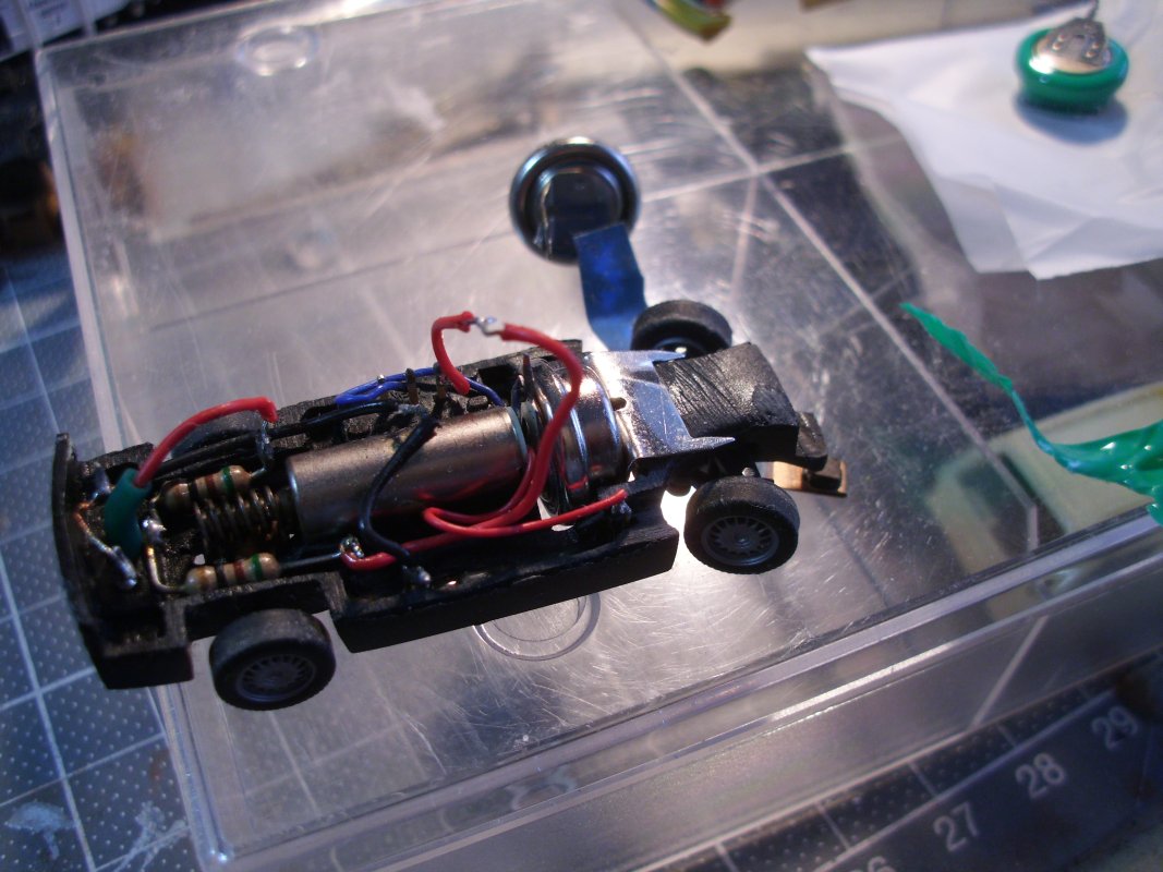

beim neuen Akku sind ein paar Anpassungen nötig damit er in den Rahmen passt/Isolierung weg und Lötfahnen anpassen/
beim kauf muss man halt nehmen was gerade im Angebot ist--oder man bezahlt bei Faller die dortigen Preise
das Stück Isolierband komt dann später wieder zwischen Motor und Akku
fertsch-noch ein paar Nummernschilder und er kann wieder los

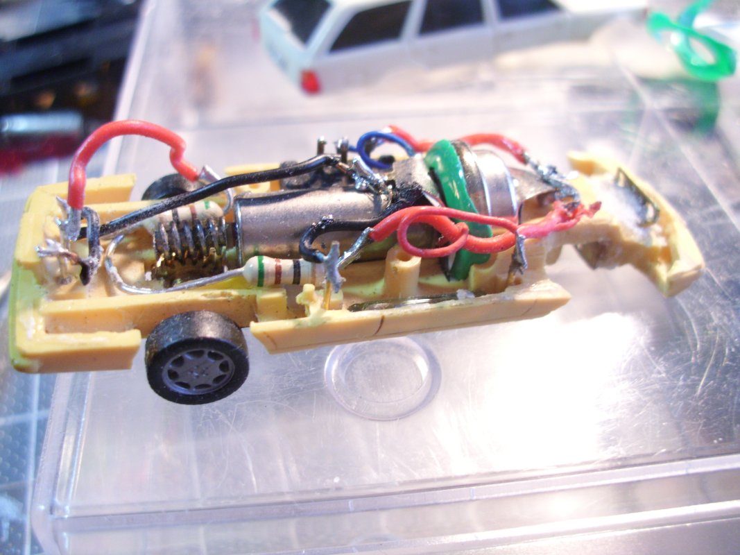

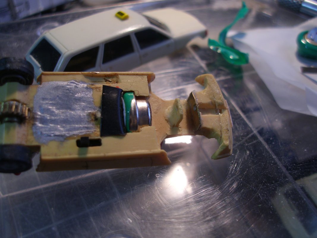

hier sieht das leider etwas schlechter aus
zerschrammtes Oberteil/mehrfach gebrochene Halterungen/Akku defekt/Motor defekt---------das lohnt nicht mehr
der wird Teilespender für mein nächstes TT Modell

Vielen Dank für den Tipp.
Da sollten die Hersteller doch die Modelle besser ohne Akku liefern. Kennt Faller das Problem eigentlich?
preiswerten Akkuersatz liefern die 9V Akkublocks(sind 7 Zellen drin)
aber auch die halten nicht ewig
regelmäßige Wartung und Pflege sind das wichtigste da erkennt man solche Sachen vor dem Supergau
