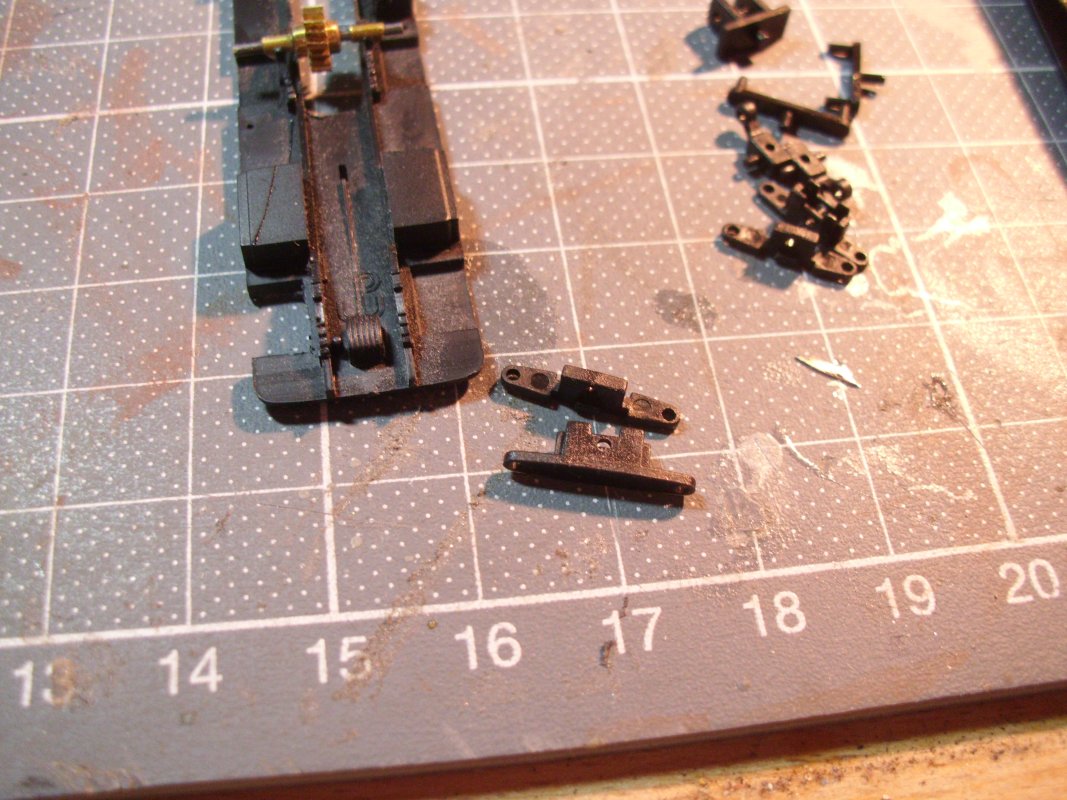

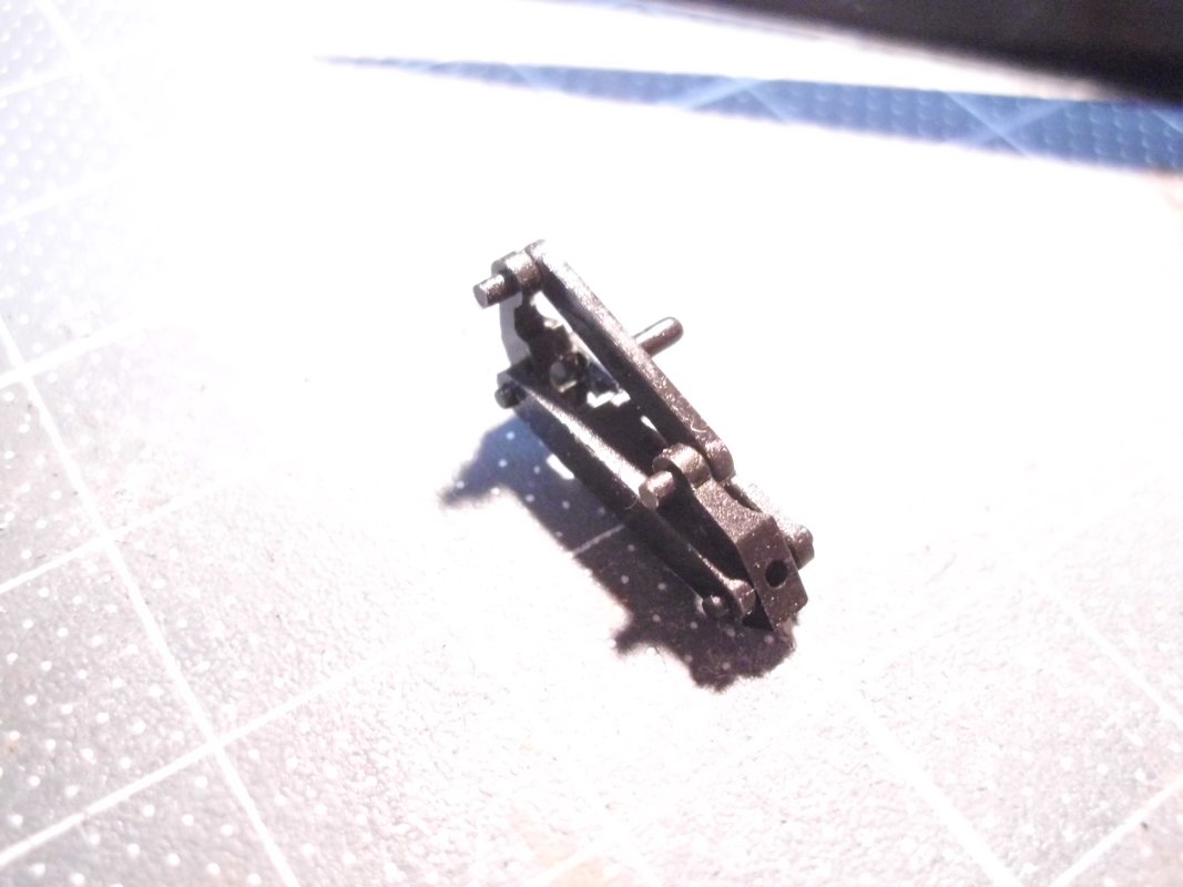

als erstes baut man die Lenkung aus-dazu wird der Bolzen am Lenkungshalter herausgezogen
hier kommt dann die Wäscheklammer zu Einsatz die ich bei den Helferlein schon mal vorgestellt habe(als Montagehilfe)
die Räder werden mit einem Skalpell und einem Schraubenzieher vorsichtig von den Achsen abgezogen( ! das Material der Felgen kann bei einigen Typen sehr spröde sein)
danach können die Radbolzen bei vollem Einschlag der Lenkung herausgezogen werden
!! Achtung die Radbolzen sind nicht gleich mit dem Haltebolzen der Lenkung
-meistens hat der Radbolzen irgendwelche Fussel aufgespult und klemmt dann

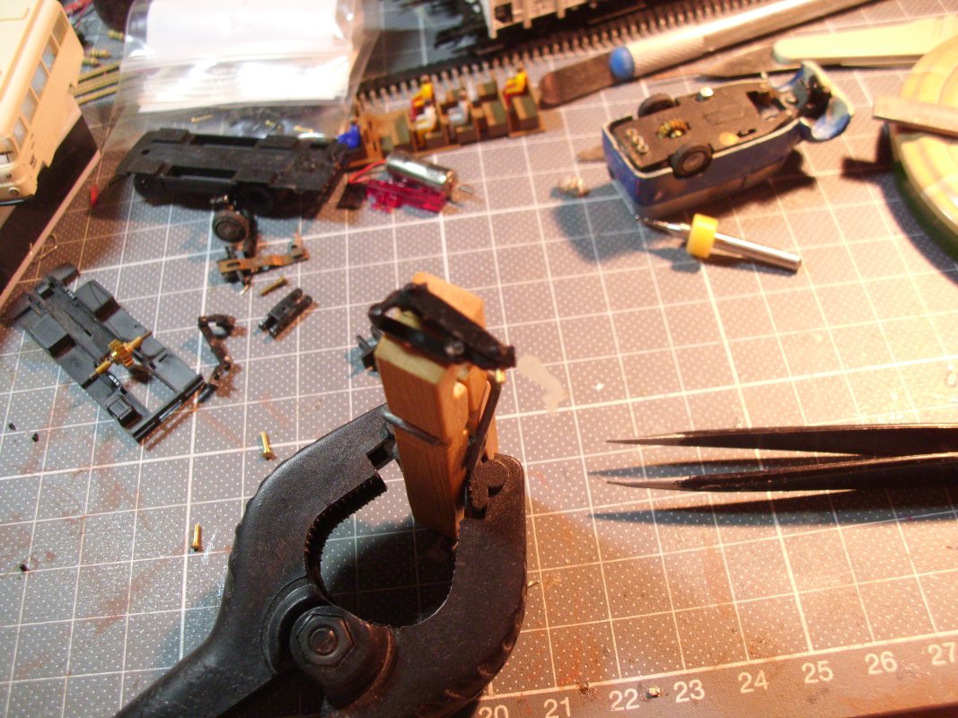

zur Demonstration habe ich hier mal einen Bausatz von Sol-expert zusammengebaut
es sind zwei unterschiedliche Spurbreiten möglich---für meinen Webutex TT LO nehme ich die breite Ausführung

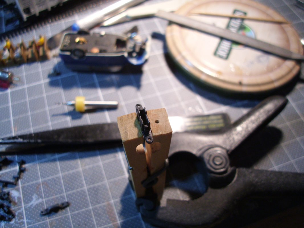

als erstes werden die späteren Laufflächen (innen an den Bohrungen für die Achshalter)etwas abgezogen(1000 der Schleifpapier)
dann werden Ober und Unterteil zusammengesteckt und die Bohrungen mit einem 1mm Bohrer entgratet

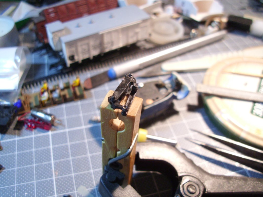

mit der Klammer lässt es sich einfacher montieren
die Achshalter sind eingesetzt nun kann das Oberteil drauf--vorsicht das muss alles sehr leichtgängig sein

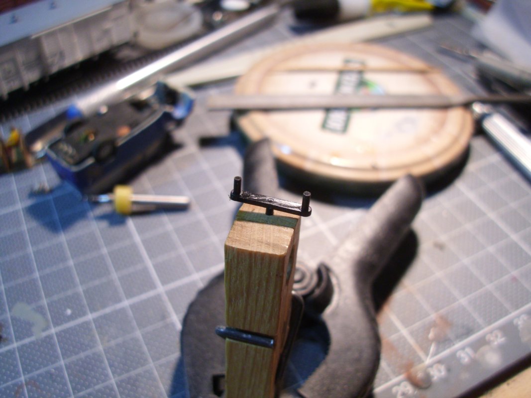

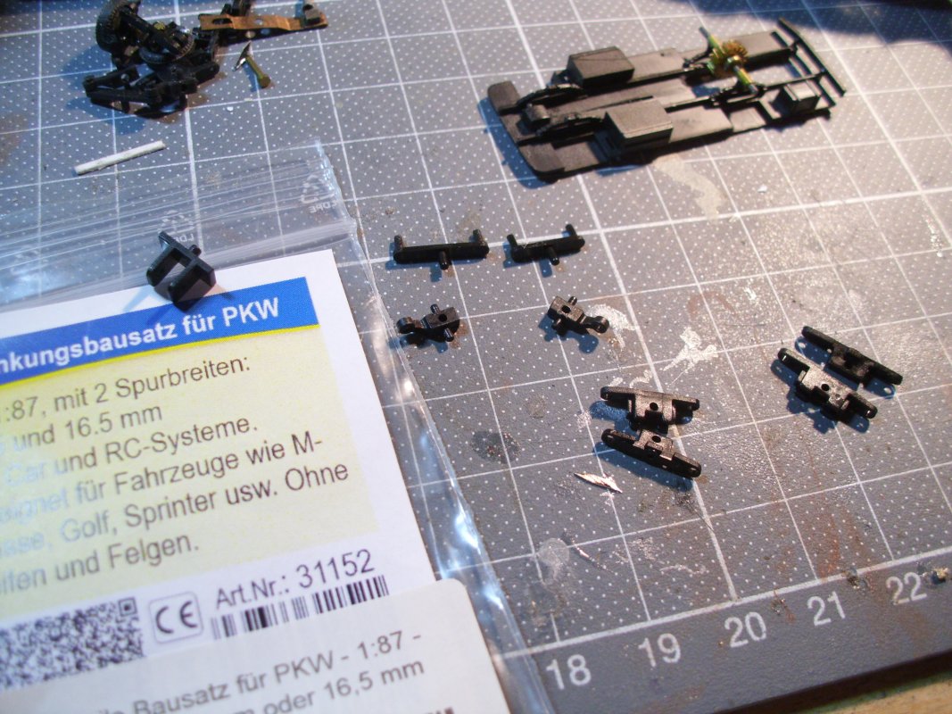

die Spurstange wird mit dem Stellstift in die Klammer gesetzt und die vormontierte Achse dann auf die Spurstange aufgesetzt---Stellstift und Schraubenbohrung sollten anschließend auf der gleichen Seite sein
so sollte es aussehen

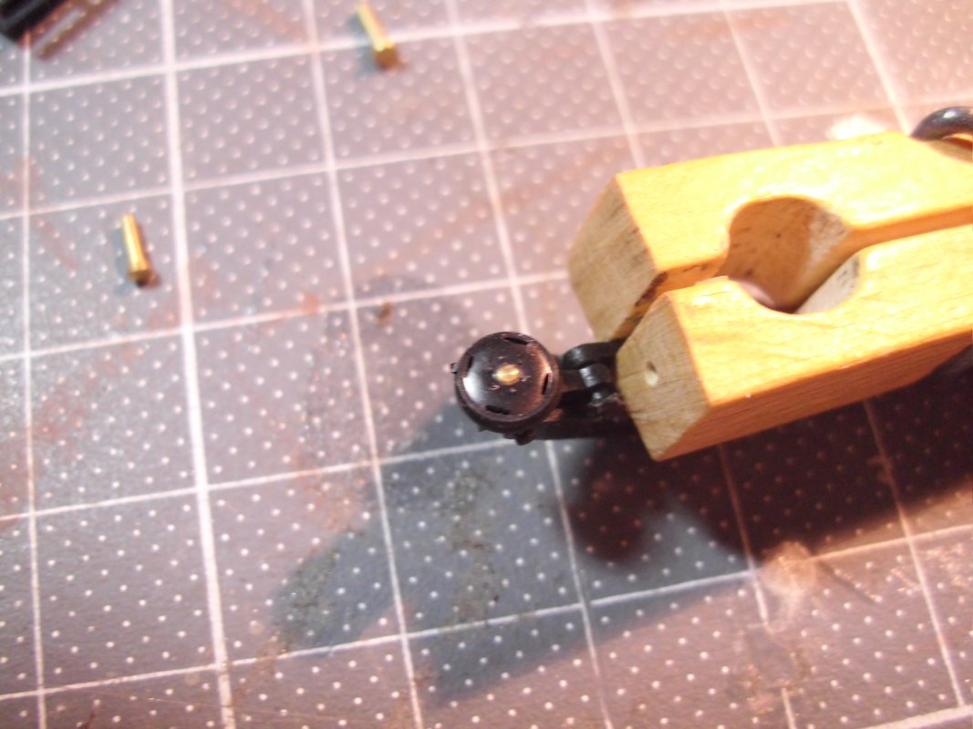

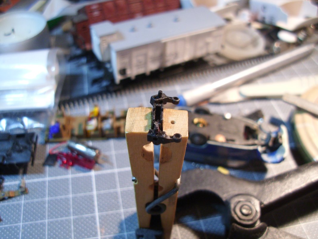

nachdem man das ganze wieder in die Klammer gesteckt hat wird mit einem Stück Blech und einem Lötkolben der Stellstift vom Achslager etwas breitgedrückt-
wer nur den Lötkolben nimmt hat meistens die Plaste am Lötkolben kleben und der Stellstift ist nicht richtig verformt

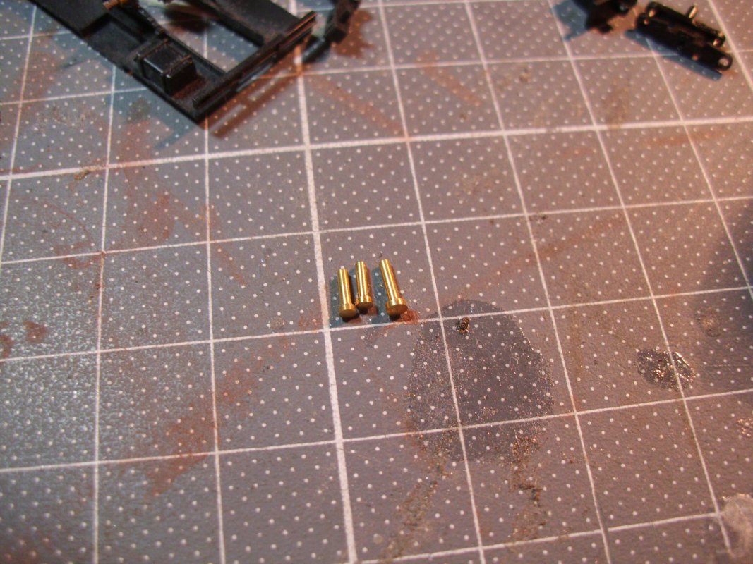

hier haben wir die drei mitgelieferten Bolzen(1xLenkungshalter 2x Radachse)----die sind nicht gleichgross
der etwas dickere ist der Lenkungshalter

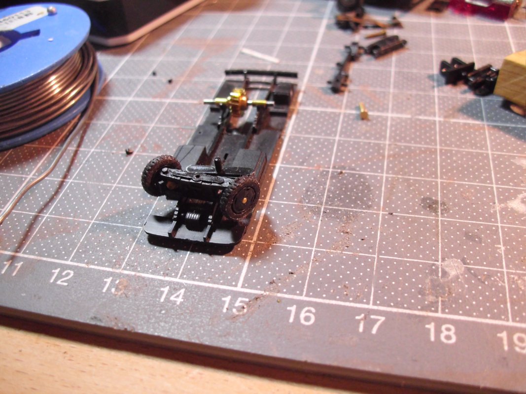

bei eingeschlagener Lenkung lassen sich die Achsbolzen von hinten einsetzen

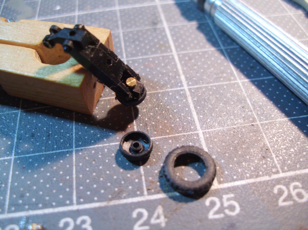

die Roburfelgen werden vorsichtig auf 1mm Achsdurchmesser aufgebohrt und die Achse eingedrückt
der Bolzen bekommt später noch einen Farbklecks als Sicherung und die Reifen einen Tropfen Fixogum damit sie besser auf der Felge halten
