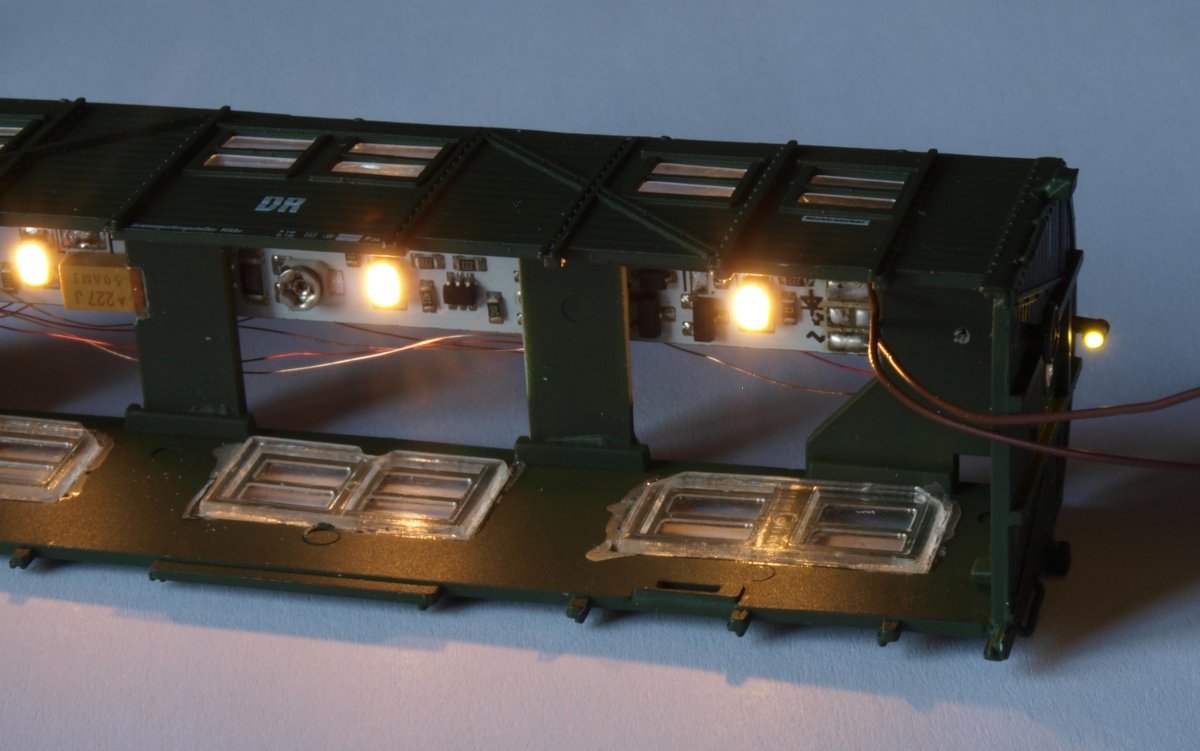

In meinem Bestand ist ein Behelfspersonenwagen MCI-43 von Peter Lorenz (Art.Nr:22 200).
Hier reizte mich der Umbau und die Alterung, besonders wegen der Beleuchtung der offenen Bühnen.

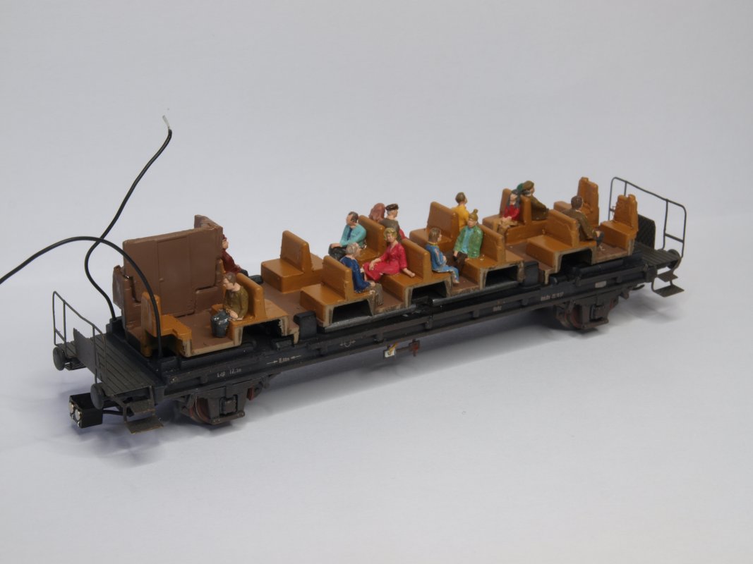

Auf dem ersten Bild ist schon zu sehen, dass ich die Bremssteller von Kuswa angebracht habe. Auch sitzen schon die Figuren drin. Diese zu platzieren, war schon, wie nachfolgend beschrieben, ein kleiner Aufwand.

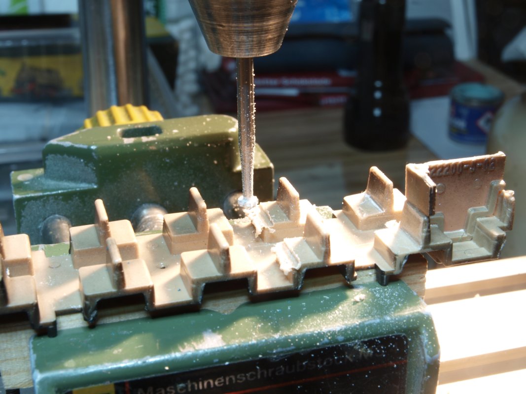

Erst musste ich die Sitzflächen so weit als möglich herab setzen. Ich fräste von allen Sitzen ca. 0,5 mm ab. Dann bekam die Inneneinrichtung eine neue Farbgebung.

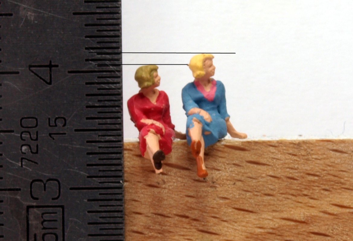

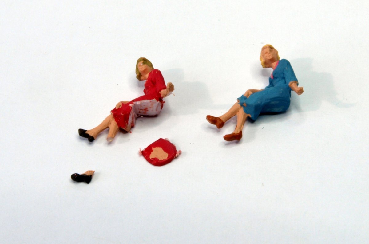

Mit etwas Mühe lassen ich von den Sitzflächen der Figuren noch 1 mm abtrennen. Somit sitzen die Figuren umgerechnet ca. 13 cm tiefer. Das reicht allerdings nicht. In Original sind die Sitzflächen noch tiefer. Von der Wagenkonstruktion her lässt sich nicht mehr viel machen. Der Gesamteindruck von dem beleuchteten, mit Figuren besetzten Wagen ist jedenfalls für meine Begriffe vertretbar.
Für die Innenbeleuchtung verwendete ich die Waggon-Innenbeleuchtung von ESU. Die Stromversorgung realisiere ich über Stromkupplungen von PEHO.

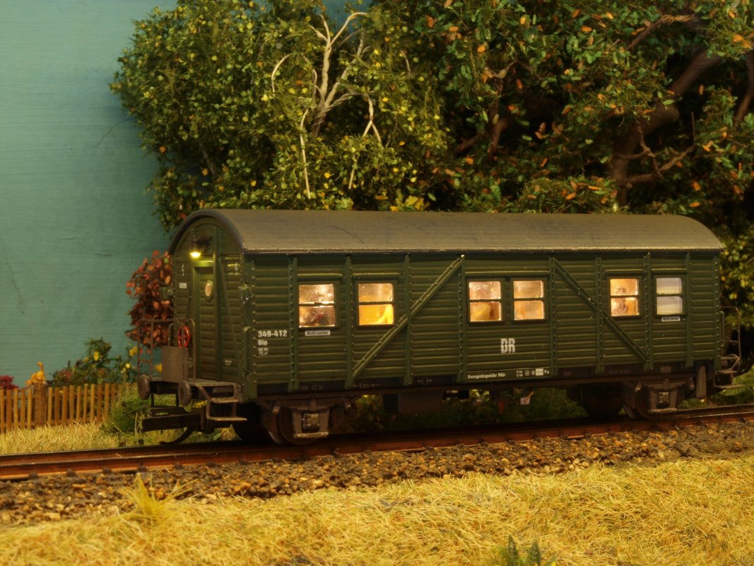

Die kleinen Lampen der offenen Bühnen bohrte ich vorsichtig von Hand auf, sodass kleine, bedrahtete SMD-LEDs der Baugröße 0201 hinein passen.

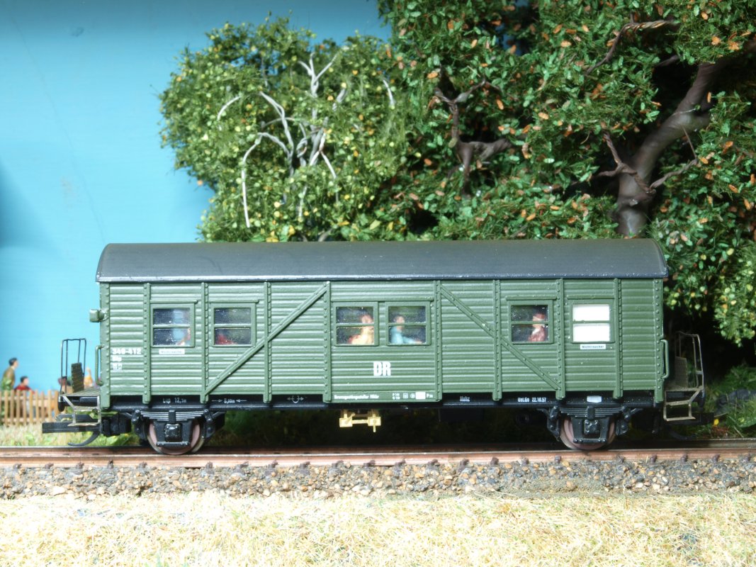

Alles in allem macht der, noch leicht gealterte, MCI-43 ein gutes Bild auf der Anlage. Von Nachteil ist die Fensterqualität. Diese ist auf den Fotos sehr nachteilig, jedoch so mit bloßem Auge auf der Anlage betrachtet, gar nicht so schlecht.
