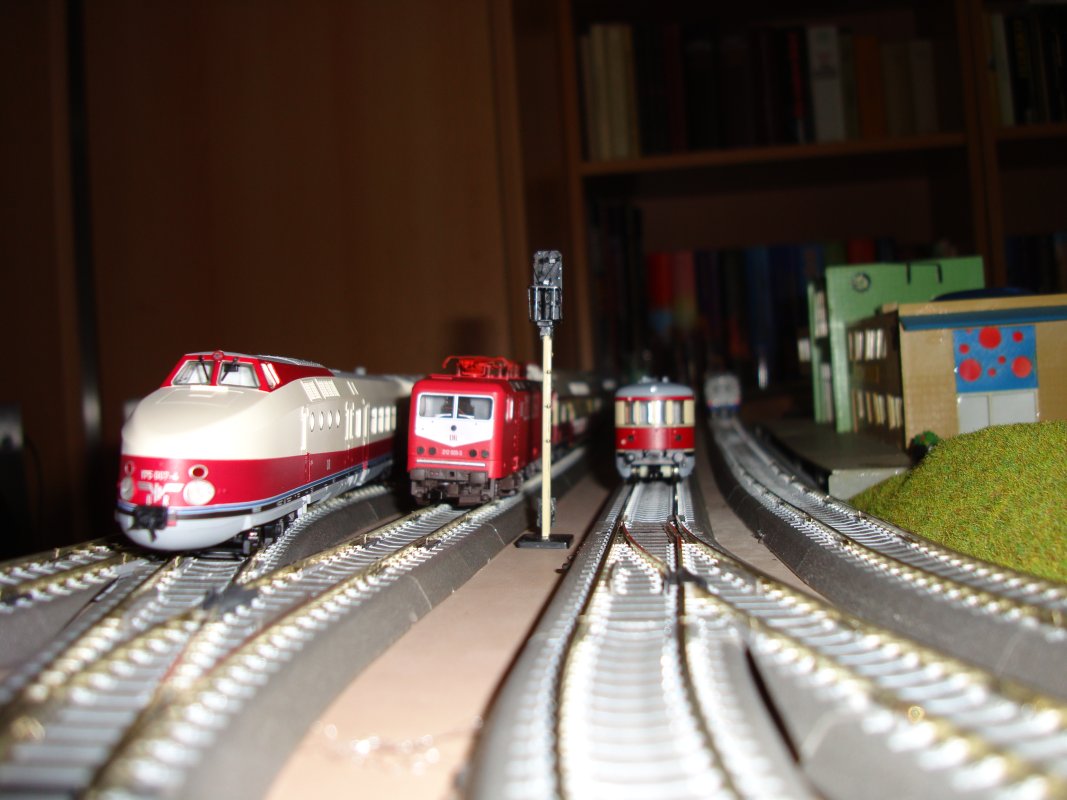

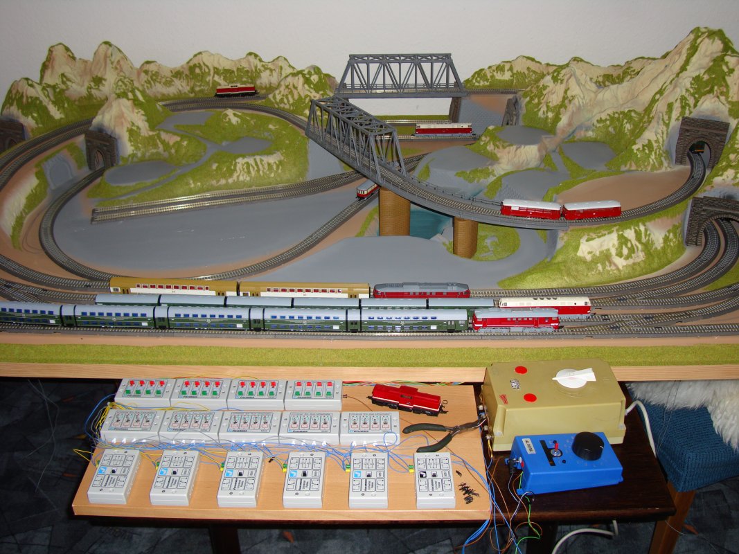

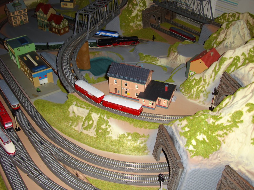

Das Verkabeln hat sich über viele Monate (Jahre?) hingezogen. Wobei die innere Strecke eine Art liegende Acht ist, mit sieben Blockabschnitten im automatischen Streckenblock. Gerade der hat Nerven gekostet. Es kamen immer wieder neue Ideen hinzu bis hin zur Signalschaltung Hl 13 - Hl 10/Hl 12a - Hl 1/Hl 3a. Durch die über mehrere Monate verteilte Bauzeit waren Erinnerungslücken und daraus resultierende Rückschläge (Kurzschlüsse und vertauschte Abschnitte) unausweichlich. Die Signale des ungarischen Herstellers sind offiziell TT gewesen, wirken aber zu hoch. Die Restbestände meines Dresdner Lieblingshändlers aus der Zeit (der, der im Laden ohne die Segnungen der Neuzeit auskam) reichten leider nicht. Ich habe deshalb schweren Herzens noch ein paar Viessmänner aufstellen müssen. Im inneren Kreis (Acht) schalten sie automatisch über Reedkontakte im äußeren Kreis handgeknipst über Kippschalter. Nach dem Verkabeln gabs dann Funktionsproben für die Fahrzeuge und Stellproben für die Häuser aus den 70er Jahren von der ersten Anlage. Ja, die sind für das Fertiggelände viel zu wuchtig und sind ja auch abgewirtschaftet.

Das Startset Dorf war auch mein Neubeginn für die Anlage, schön :icon_bigg die Schmiede sieht man eher selten. Von der Gärtnerei hatte ich aber nur die Gewächshäuser genutzt, das Einfamilienhaus ist doch sehr wuchtig.
... das Einfamilienhaus ist doch sehr wuchtig.
Danke für Deine Antwort, sie zeigt mir, dass das Denken manchmal etwas eingeengt ist. Mit der Gärtnerei stimmt etwas nicht, das habe ich gemerkt - dass die 1:100 ist, auf die Idee bin ich (noch) nicht gekommen. Ich werde nach einem besseren Verwaltungsgebäude Ausschau halten. Bis dahin kommt sie in den Schrank.
Ein Träumchen wäre es, wenn Auhagen das Startset Bahnhof Spielhausen wieder auflegen würde, mit dem Bahnhof Rhenshagen und der Altersheim-Villa aus der alten Zeit. Da fiele dann auch ein Gebäude für die Gärtnerei mit ab.
Ich hatte dafür schlicht ein Haus aus dem Set genutzt :versteck:
