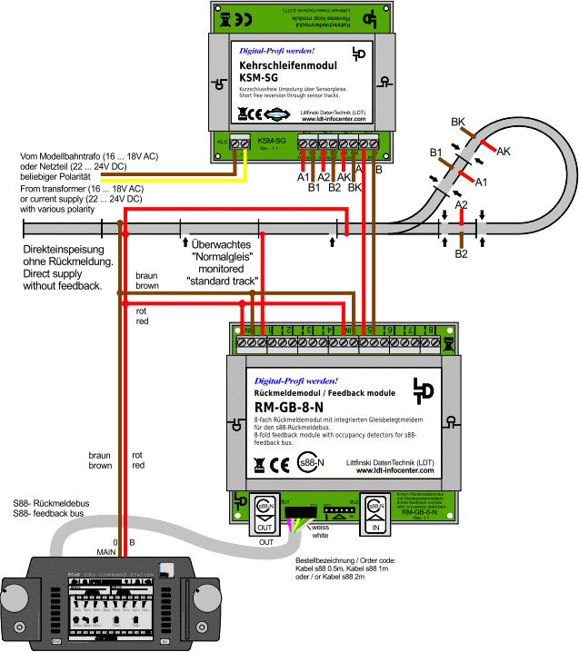

Ja, das wird ´ne Kehrschleife. Ein DR5013 steht schon auf dem "Speisezettel", momentan verstehe ich in der Bedienungsanleitung davon aber nicht mal die Hälfte, kann ich eigentlich für die MoBa-Planung nicht Bildungsurlaub beantragen? :)
(...) Ein DR5013 steht schon auf dem "Speisezettel", momentan verstehe ich in der Bedienungsanleitung davon aber nicht mal die Hälfte, kann ich eigentlich für die MoBa-Planung nicht Bildungsurlaub beantragen? :)
Das wär mal was... ;) Aber das Teil erscheint mir auch extrem (unnötig) kompliziert. Ich betreibe seit Jahren > 2 davon, und habe null Probleme, plus sie sind erheblich günstiger als das Digikeijs-Teil.
Da ist zwar kein Rückmelder integriert wie beim Digikeijs, aber bei mir hängt das Modul zwischen Rückmelder und Gleis, also > etwa so (nur mit ESU-Komponenten). Den nötigen Strom bekommt es über Zubehör.
