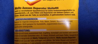

Meine Frau hat mir dieses Produkt mit gebracht . Sie ist gelernt Fachberater für Farben und auch solche Dinge .

Meine Frau hat mir dieses Produkt mit gebracht . Sie ist gelern Fachberater für Farben und auch solche Dinge .
Anhang anzeigen 489647Anhang anzeigen 489649
Das Moltofill in der Tube dürfte aber ähnlich sein im Endzustand wie das Moltofill Original als Pulver,was man anmischt.
