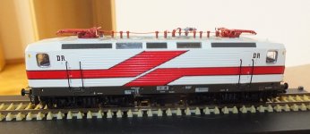

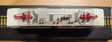

Da meine rechte Hand immer noch nicht so richtig will heute mal wieder eine kleine Bastelei. Ich habe mal die obere Halbschere der Stromabnehmer von der 212 bearbeitet. Bei den Stromabnehmern habe ich noch ein wenig die Spannung herausgenommen damit das Gelenk nicht nach oben gedrückt wird. Mit diesen Stromabnehmern wurden auch die ersten 243 ausgeliefert. Später fiel das ganze Gedöns weg nach dem genügend Testergebnisse vorlagen wie bei der Rückstelleinrichtung der Drehgestelle. Man hatte festgestellt, dass die Flexicoilfedern zwischen Rahmen und Drehgestell schon eine rückstellende Wirkung hatten. Die Palette muss noch weiß lackiert werden. Muss erst wieder Farbe bestellen.

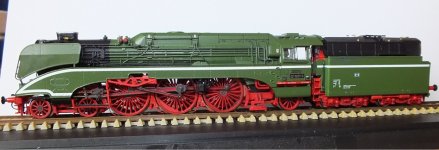

Für meine 02 0201 sind nun die Schilder eingetroffen. Der Tenderaufsatz wird im Frühjahr wenn es die Temparaturen zulassen mit Weinert Farben lackiert. Das Fahrwerk und einige Vertiefungen haben noch ein wenig Wash bekommen. Das Kürzen des Abstand Lok Tender hat sich meiner Meinung nach gelohnt.

Die Optik der "verkürzten" 02 0201 hat wirklich gewonnen. Würdest du der Allgemeinheit verraten, wie du das mit dem verkürzen des Lok, Tender Abstandes bewerkstelligt hast?
Gern. Ich habe die Deichsel in der Mitte durchtrennt. Beide getrennten Seiten flacher gefeilt. Beide Seiten um 0,5 mm gekürzt. Nun beide Seiten verklebt und Testfahrten durchgeführt. Danach die Klebestelle wieder getrennt und weiter gekürzt. Wieder verklebt und eine Testfahrt. Dies habe ich solange durchgeführt bis Probleme auftraten. Nun wurde eine neue Deichsel bis auf das letzte Mass ohne Probleme gekürzt. Nach dem Aushärten der Klebestelle wurde diese noch mit einem Niet gesichert. So kann sich die Klebestelle nicht mehr lösen. Das zu kürzende Mass ist abhängig von dem kleinsten Gleisradius. Mein kleinster Radius ist 450 mm. Ich hatte nach meiner letzen Angabe noch einmal gemessen.

Danke für deine Hinweise. Eventuell könnte man auch eine kürzere Deichsel in CAD konstruieren und drucken. Ich hatte die Lok dahingehend gar nicht mehr auf dem Zettel.
Weisst du in etwa, wie weit du die Deichsel beim aktuell noch befahrbaren Radius gekürzt hast?
Sollte da nicht die Deichsel für die 44er von der Digitalzentrale passen?
Betrachtet man die Bilder der Ersatzteillisten BR 44 und BR 18 201 sollten diese nicht passen.Die von der Digitalzentrale sind für die 44. Ich habe es nicht probiert. Da ich noch eine Deichsel aus dem Ersatzteilsatz 129562 übrig hatte, habe ich den beschriebenen Weg gewählt.
