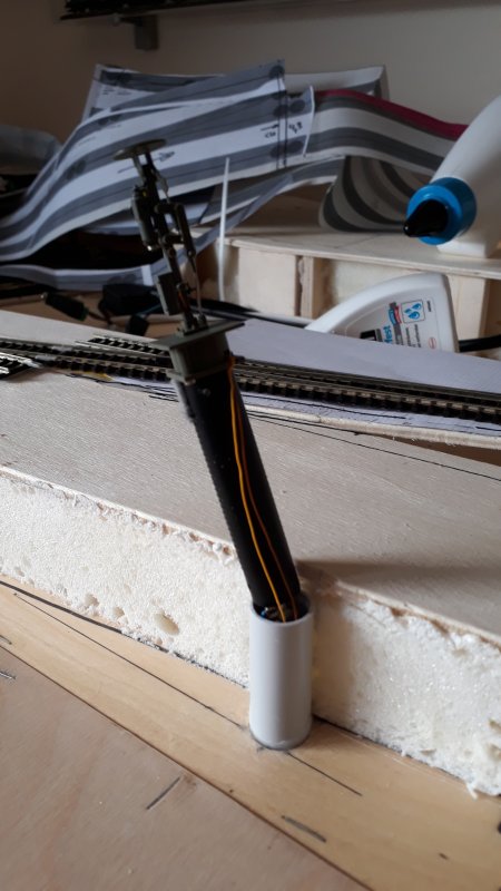

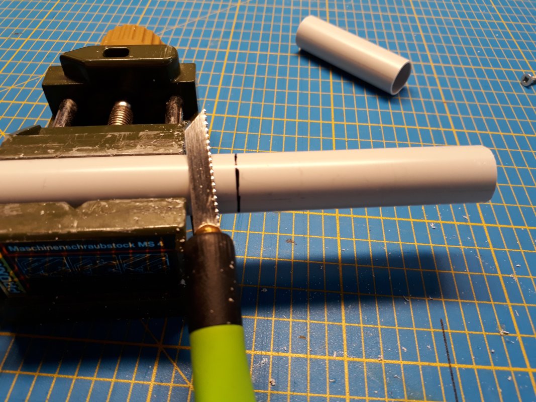

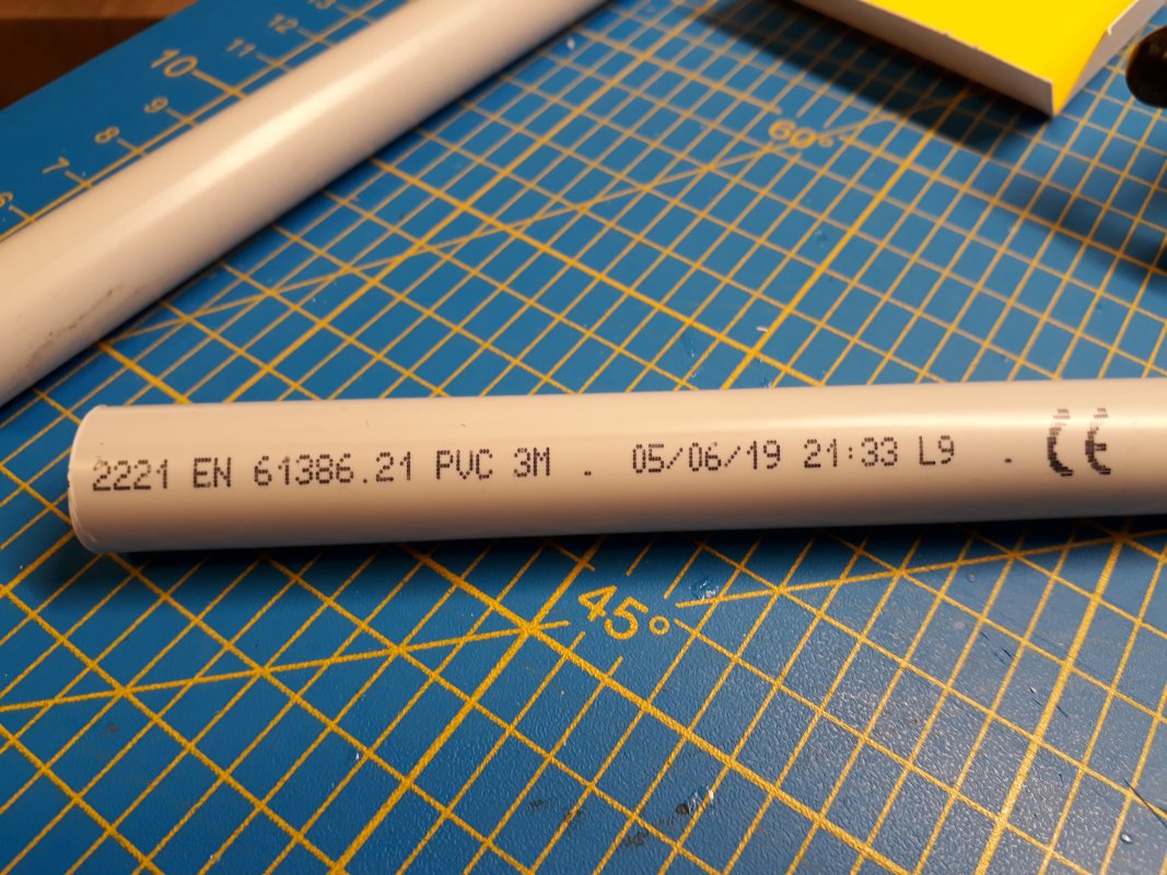

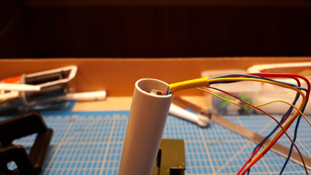

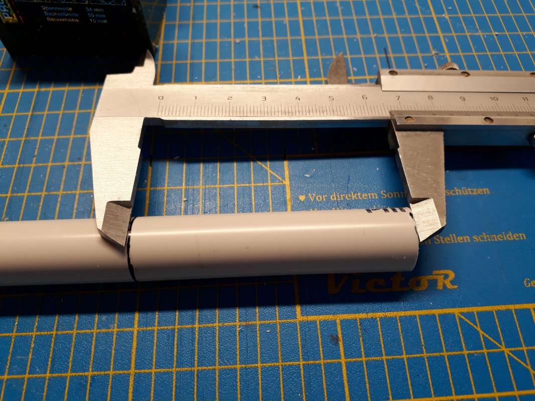

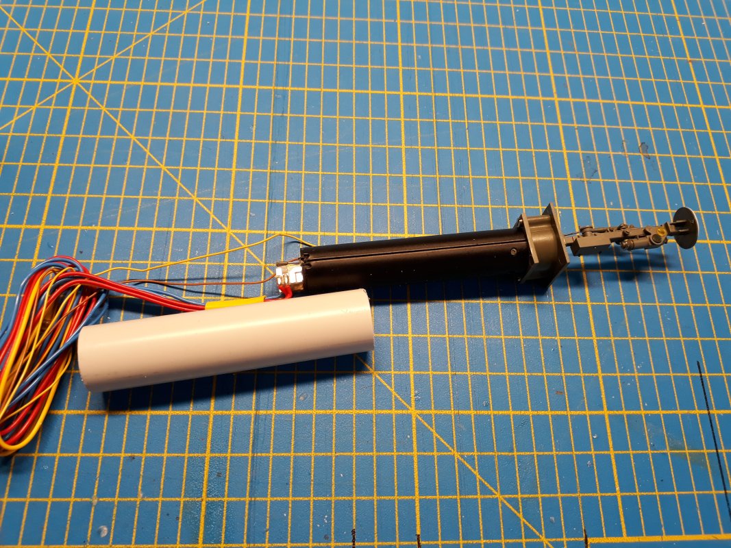

Getreu meines Motto "Einfach mal "einfach!" machen!" möchte ich hier meine Variante für eine einfache und sichere Möglichkeit des Einbau von Viessmann Signalen (Antrieb) in die Modellbahnanlage berichten. Als einfacher Einschub für den Antrieb von Viessmann habe ich ein Installationsrohr für das Verlegen von Kabeln aus dem Baumarkt geholt. Der Innendurchmesse ist bei diesem Rohr 14 mm und sollte Standard sein. Dieses wird auf eine Länge von ca. 75 mm zugeschnitten und gesäubert.

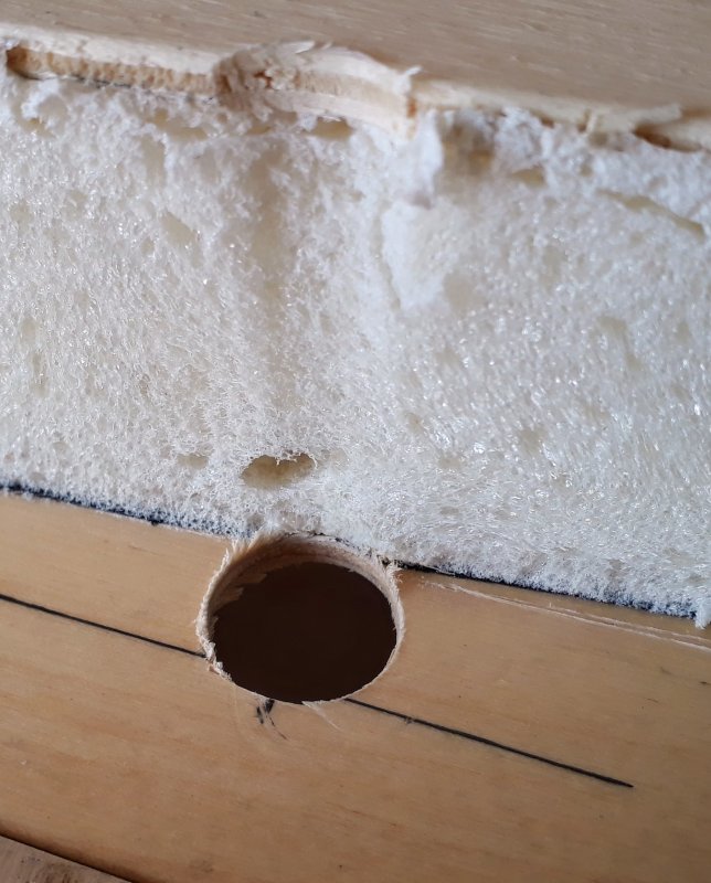

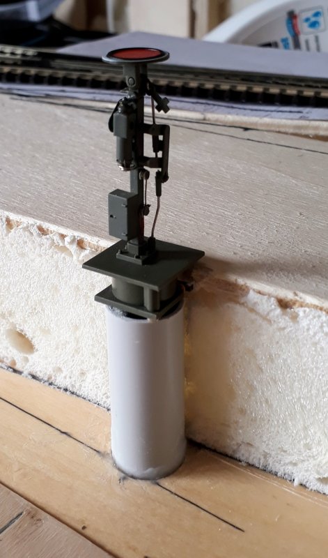

Eigentlich ist nun schon alles fertig. Das Rohr wird neben der Strecke befestigt. In meinem Beispiel wird ein 16 mm Loch in die Platte gebohrt und das Rohr eingeklebt. Da der Mechanismus des Antrieb komplett im Rohr verschwindet, besteht auch unter der Anlage kein Risiko für eine Beschädigung.
20230424_161218 (1).jpg20230421_200727.jpg20230421_202308.jpg20230421_202347.jpg

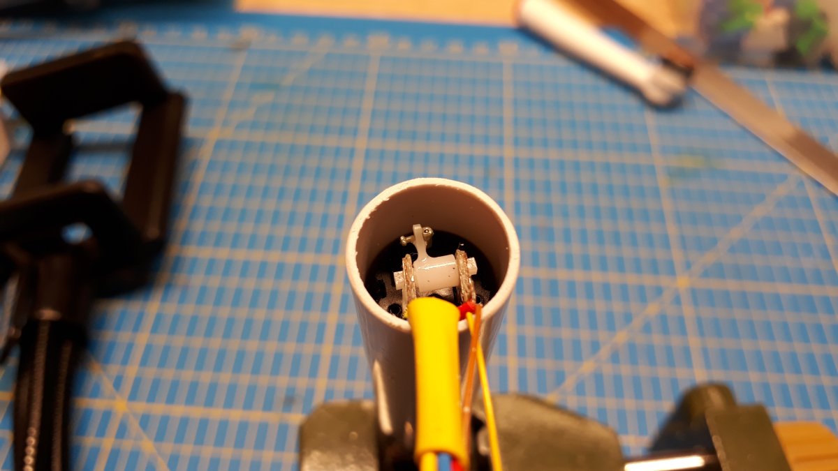

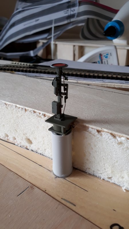

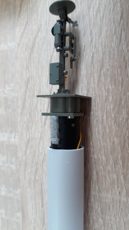

Sollte der Antrieb etwas zu locker sitzen wird noch ein kleiner dünner Filzstreifen, den sicher jeder im Haushalt hat, aufgeklebt. Anschließend die Kabel ins Rohr und den Antrieb hinterher:D. In der Höhe ist das Signal dann noch etwas variabel wenn sich die Landschaft etwas ändert;).

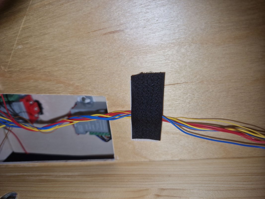

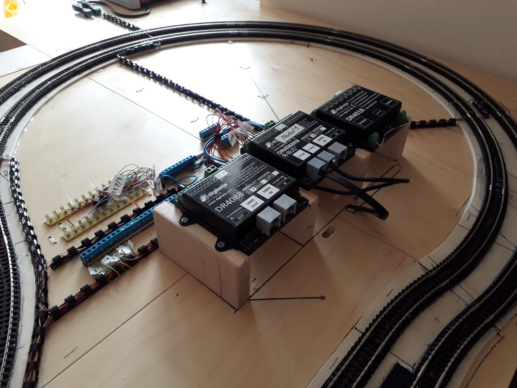

Nun bin ich so weit und habe meine ersten Signale eingebaut, die Kabel verlegt und angeschlossen. Zum Abschluss dieses Beitrages kommen nun noch die Bilder vom "Untergrund" meiner Anlage. Viel wird es dort unten an Kabel bei mir nicht geben. Aber bei manchem Zubehör und vor allem den Signalen ist mir ein schneller und unproblematische Abbau von Signale beim Anlagenbau und dem Transport zu eventuellen Ausstellungen wichtig.
In den nächsten drei Bildern ist zu erkennen wie die Kabel aus dem Rohr heraus kommen, links in die Wagoklemmen eingesteckt werden und anschließend mit etwas Klettband am Anlagenboden fixiert werden.
