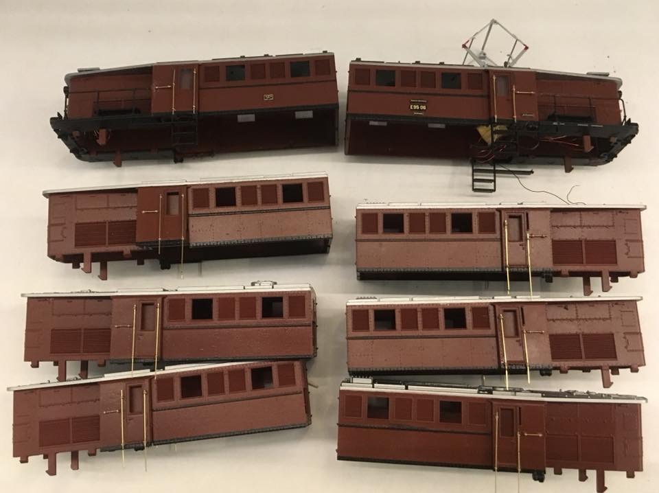

Leider ist die E95 von Brawa immer seltener geworden und Eine der DRG ebenso. Darum habe ich mich entschlossen mir Eine umzugestallten. Also fix demontiert, mit Farbe gekleckst und neue Beschriftung ran... fertig...

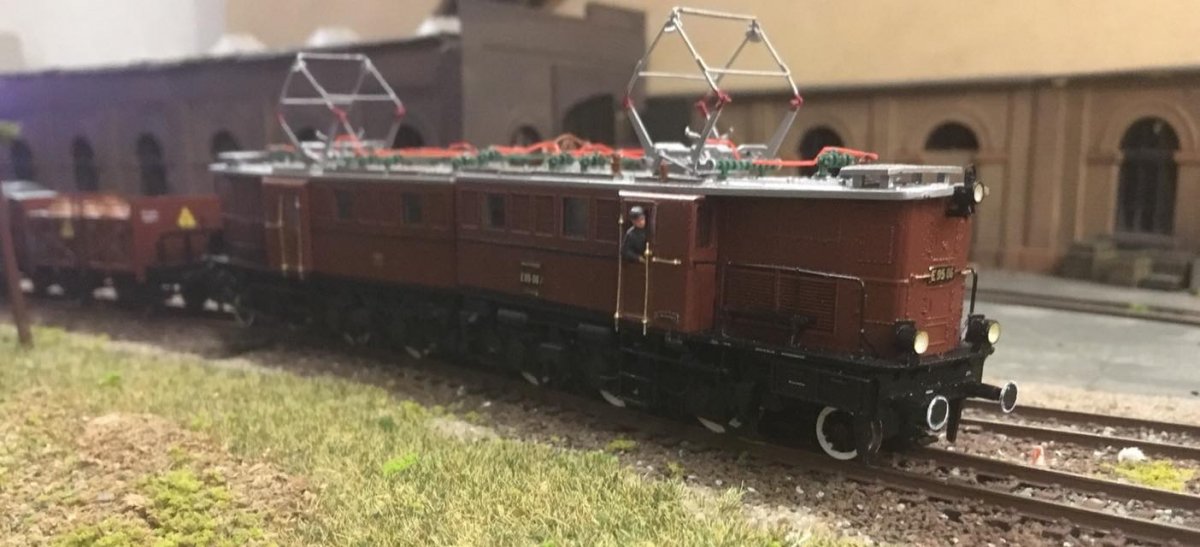

Nach langer Zeit wurde meine E95 nochmal überarbeitet mit Loklaternen von Fischermodell, neuen Vor- und Nachläufer und der Fahrluftpumpe.
Vorher...
Nachher

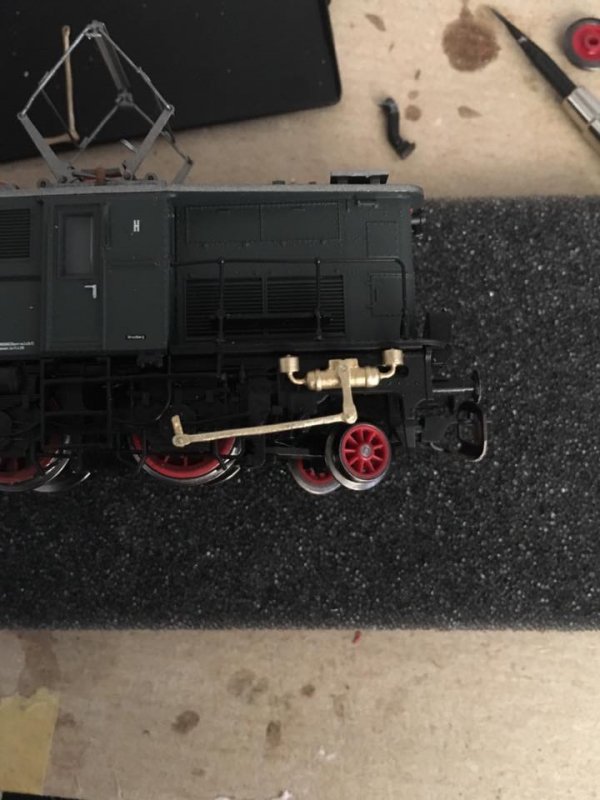

Frank bei der DRG Variante fehlt aber die Luftpumpe.
Aber bevor du die Lampen wechselt, tausche bitte den Vor-Nachläufer.
Gruß Daniel

Wo gibt es die Luftpumpe und war die nur vorne oder auch hinten an der Lok?
Gruß Frank
Na dann bin ich mal gespannt, was da für Projekte kommen. ;)
Die Luftpumpen kommen links und Rechts, nur an der Hinteren Lok dran.
Die bekommt man da, wo der E32 herkommt, von Spoorlijn
Auch die Widerstandsbremsen gibt es bei ihm.
Damit wurde aber nur die E95 02 kurzzeitig ausgerüstet.
Gruß Daniel

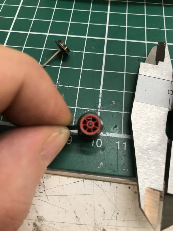

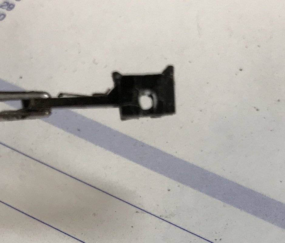

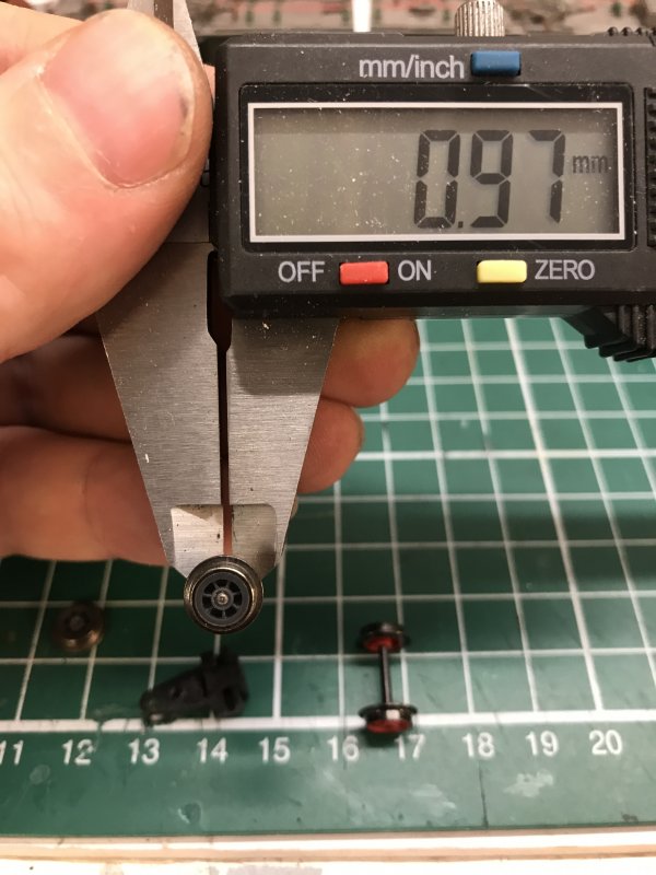

Nee, die Vor-Nachläufer sind von der BR24 Gützold ( jetzt Fischer-Modell ) bzw. von der BR64 Schirmer.
Man muss aber die Achshalterung,vom Vorläufer etwas ausbohren damit die Achse passt.
Arbeitsschritte:
1.Vorläufer abmontieren, dazu Schlitzschraube herausdrehen und den Vorläufer entfernen.
2. Achse entfernen, dazu beide Räder festhalten und zur Zeite ziehen. Ein Rad wird sich lösen.
3. Achshalter ausbohren,
Dazu ein 1,5mm Bohrer nehmen. Vorläufer festhalten und vorsichtig den Vorläufer von Hand aufbohren.
4. Neue Achse einstecken und Leichtgängigkeit prüfen.
5.Vorläufer montieren
Dazu Vorläufer wieder einstecken und Schlitzschraube eindrehen.
Gruß Daniel

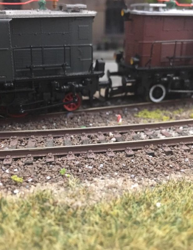

Sehr schön Frank,
Da musst du doch ehrlich zugeben, dass sich die nochmalige Überarbeitung gelohnt hat?
Anbei noch ein kleines Video mit beweglichen Luftpumpen und Hakenkupplung.
Gruß Daniel
...Einspruch, Euer Ehren - - - die Gützold-Vorläuferachse der 24er paßt - nicht 65er... ;)

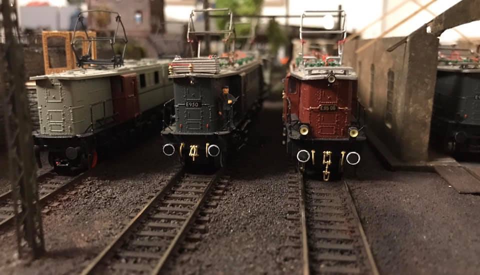

Welches Grau hast du gewählt? Es erscheint mit zu hell. RAL 7018 war damals für E-Loks vorgesehen (und benutzt)...

Hallo Daniel,
ja, da hast du Recht. Das sieht mit den Fischerlaternen und den Vorläufern von Schirmer gleich ganz anders aus.
Übrigens sehr schön, mit der beweglichen Luftpumpe. Gute Arbeit. Hatten die Loks von der DR auch diese Luftpumpe?
Wenn ja, muss ich mir ja noch 2 Sätze für meine beiden grünen Loks nachbestellen. Zu mindestens die Loklaternen müssen irgendwann noch geändert werden.

Hallo Berthie,
ja, das ist etwas heller. Laut meiner Info wurde damals auch Blaugrau verwendet. Ich hatte allerdings keine Ralnummer dazu. Da ich die Farben von MMC dafür genutzt habe, hatte ich mir halt das Blaugrau dort bestellt. Doch bei MMC ist das Ral 7031. Ich hatte auch mal ein Foto von einer grauen E95, wo das auch sehr hell war. Aber wahrscheinlich war das wohl eher mit großer Belichtung aufgenommen worden. Daran hatte ich mich jedenfalls orientiert und es kam auch hin von der Farbe. Später habe ich es dann aber gemerkt, wenn ich bei Ebay mal eine gesehen hatte. Doch nun bleibt sie so und es gefällt mir.
