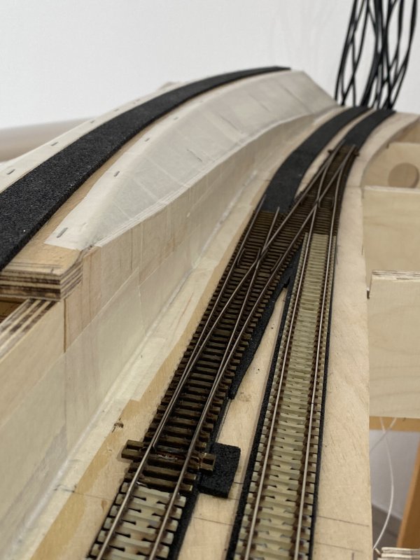

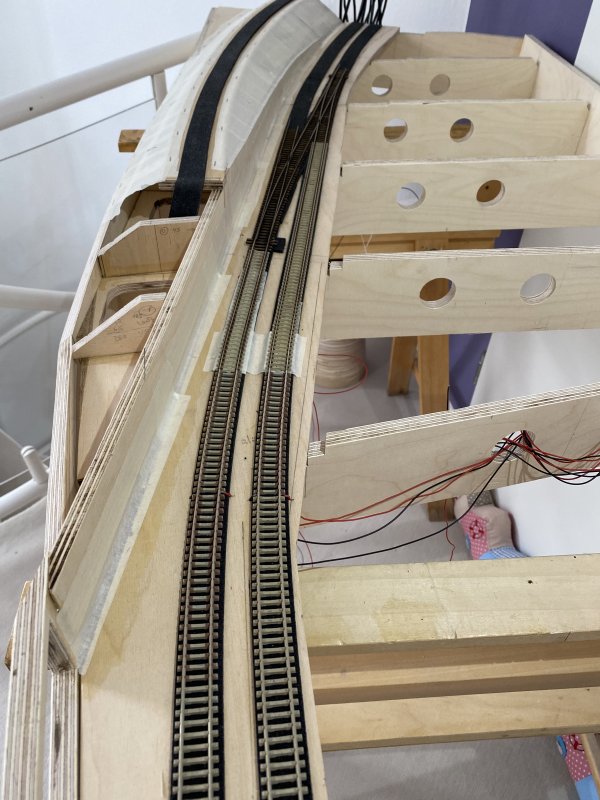

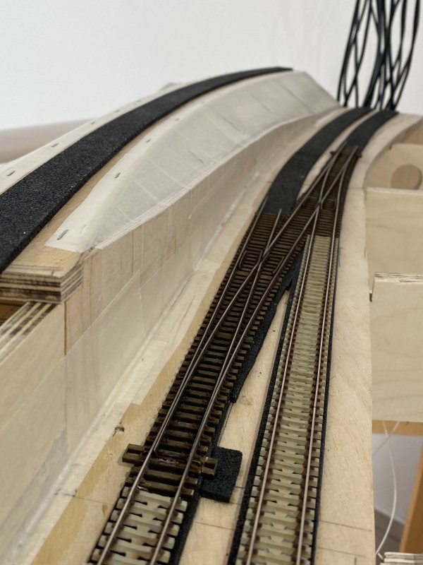

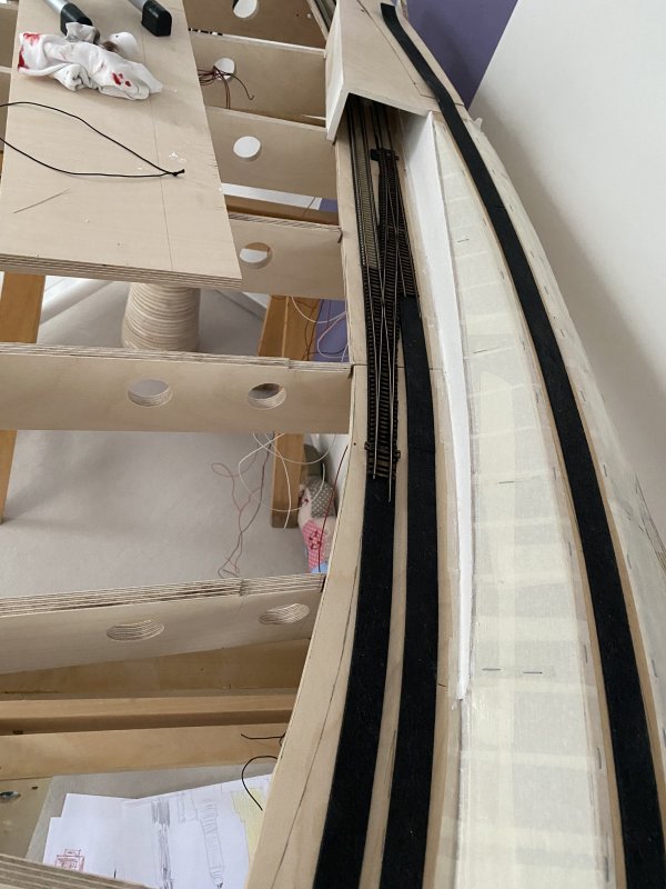

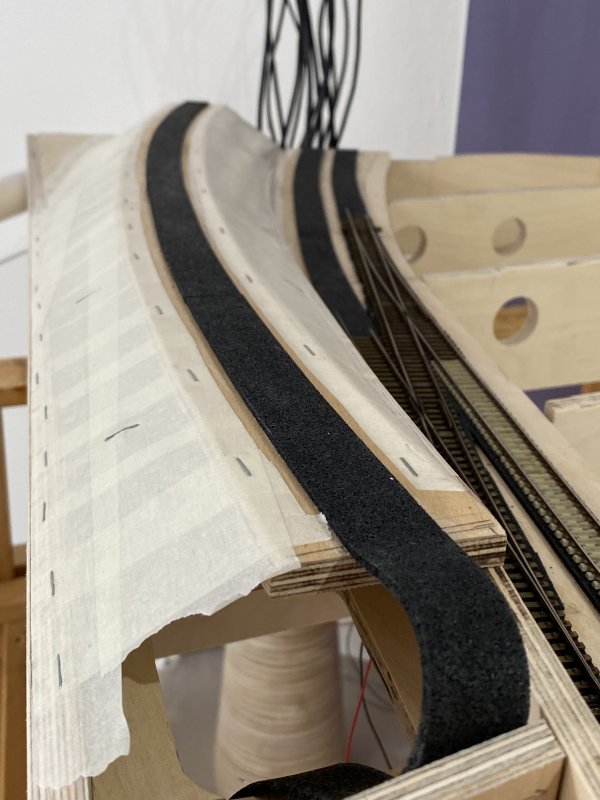

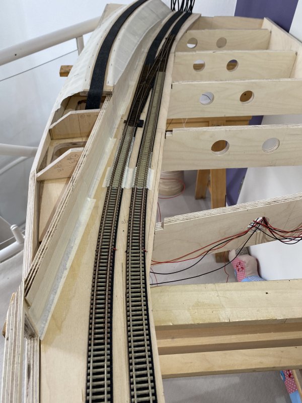

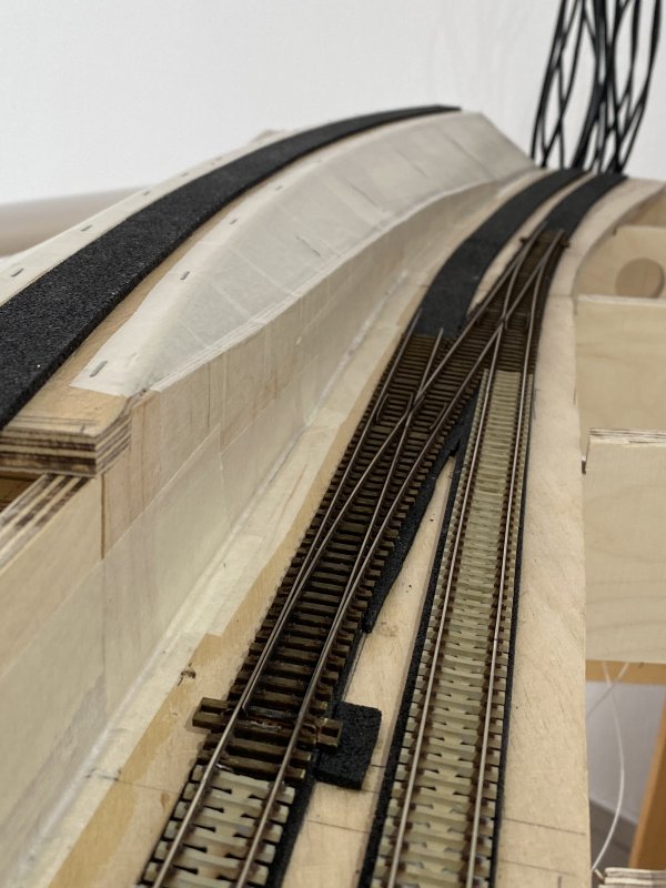

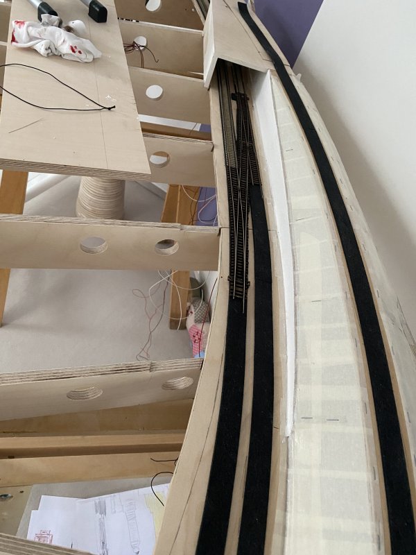

Naja, eigentlich ist jetzt nur ein Damm zu schütten, nämlich der neben der Hauptstrecke. Direkt am ÜB kann ich erst nach dem festen Einbau selbigen zur Tat schreiten.

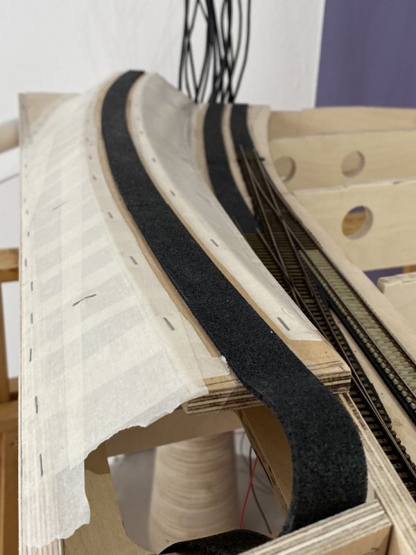

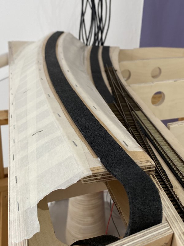

Ich habe den Damm aus einfachem, glatten Malerkrepp gebaut. Das Zeug ist günstig, haftet selbstständig und ist leicht zu verarbeiten. Allerdings muss ich mich festlegen, wo Bäume und größere Büsche platziert werden sollen denn die Stämme finden zwischen den Spanten keinen Halt.
Zur Sicherheit gegen Ablösen habe ich es nach mehrmaligem Verkleben an der Holzkonstruktion festgetackert.
