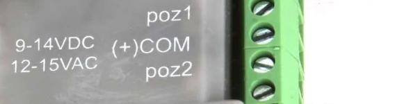

Und noch eine Frage: Reagieren die mtb auf Polung?
Muss bei Schalten mit Gleichstrom am Mittleren Anschluss immer + und bei den Links / rechts jeweils - anliegen? (Siebe Bild des MTB1)1674064665317.png
Ja. Es sind bei den Antrieben Dioden eingebaut.
