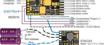

Ich möchte weiter ausprobieren und als nächstes ist der Einbau eines Energiespeichers bzw. Pufferspeichers geplant.
Leider bin ich bei den zu verwendenden Anschlüssen noch nicht zu 100% fit.
Ein ZIMO STACO4 soll seinen Weg in meine BR346 von Tillig (Art.nr. 96330) finden.
Dazu habe ich folgende Bilder zu Rat gezogen. Zum einen den Anschlussplan des STACO und die Beschreibung der Tillig Platine.
Meine Idee ist es die beiden Mini-Goldcaps wie beschrieben anzuschließen, das ist nicht das Problem.
Beim Anschluss an die Platine bin ich mir unsicher, welches Kabel an welchen Kontakt kommt.
So wie ich es verstanden habe, muss das blaue Kabel (Anschlussplan STACO) an den Anschluss VEC-DCC der Tillig-Platine.
Bei dem schwarz-weißen Kabel ist nun die Frage ob es an den Anschluss SPP oder GND kommt.
Zudem wäre noch die Frage ob beim Decoder selbst (MX618N18) Anpassungen in der CV-Programmierung vorgenommen werden müssen oder ob die ganze Sache einfach funktioniert.
Ich würde mich über Hilfe freuen, vielen Dank!
VG Marcel

Ist auch eine Option, laut folgendem Thread:
Ist SPP ein Steueranschluss für geregelte Energiespeicher.
Der Staco scheint diesen Anschluss nicht zu haben, deshalb geht das blaue Kabel an VEC-DEC und das schwarz-weiße an GND.
Zumindest wäre so mein Verständis von Thread und Anleitungen.
VG
Mein Fehler, ich meinte VEC-DEC, ich korrigiere es.
Laut meinem oben verlinkten Bild gibt es die Anschlussnamen. Die Anleitung hatte ich mir auch schon angesehen, warum dabei abweichende Bezeichnungen verwendet werden, weiß ich aber auch nicht.
Also bei mir steht in der Anleitung( auch in deinem verlinkten Bild) VCC-DEC ( Voltage at the Common Collector Decoder ) nix anderes als positive Decoder Versorgungsspannung ( auch als V+ bezeichnet)

Hi Matthias,
In der hier verlinkten Anleitung steht statt „VCC-DEC“ für den gemeinsamen Pluspol „SPP V+“.
Das mag für den einen oder anderen wahrscheinlich klar sein, da ich mir aber unsicher war, aufgrund wenig Erfahrung, wollte ich das einfach für mich geklärt haben.
