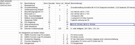

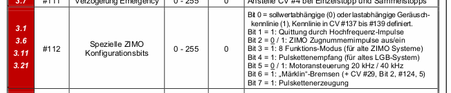

Ich war auf der Suche bei einem "Ratteln" / Geräusch welches plötzlich bei meiner 151er aufgetreten war. Nach Fetten, etc. lässt sich das Geräusch fast vollständig abstellen, wenn man die Steuerung von 20kHz auf 40kHz raufsetzt. Dann geht aber meine Rangierfunktion (langsam und Rangierlicht) mit F3 nicht mehr :(
Sobald man auf 20kHz zurücksetzt (Bit 5 auf CV#112 von 16 auf 0) geht die Rangierfunktion wieder. Die Zimoanleitung hat im CV#112 keine Rangierfunktion oder Mapping auf anderen Bits.

Nabend. Ja . Mit CV#155 auf 3 (CV#156 = 4, CV#157 = 0) - bei CV124 auf 3 - funktioniert es wieder normal - F3 schaltet Rangiergang und Rangierlicht zusammen. Danke! und auch Danke für die pers. Nachricht eines Boarders. Zwar komisch, dass bei 20kHz nur die Einstellung CV124 auf 16 reicht aber "it is not a bug it is a feature".
