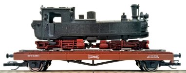

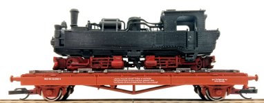

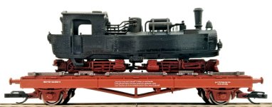

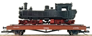

An dieser Stelle möchte ich zum Loktransport auch einige ergänzende Informationen geben. Vielleicht wird dem einen oder anderen dann verständlich, „warum“ bestimmte Dinge so und nicht anders umgesetzt wurden.
Zunächst aber folgender Hinweis. Alle Modelle sind verkauft. Es gibt derzeit eine Warteliste für die Interessenten, die ggf. noch ein Modell bekommen können, wenn eine Vorbestellung nicht eingelöst wird. Diese Möglichkeit besteht ja durchaus. Also kann die Umsetzung nicht so ganz verkehrt gewesen sein….
Zu der IV K im Allgemeinen. Diese Loks gehören wohl zu der Bauart, bei denen die meisten Unterschiede von Lok zu Lok festzustellen sind. Wir haben natürlich auch vorher recherchiert und sind dabei auf „reichlichst“ Unterschiede gestoßen. Wenn man einmal die Ursprungsversion und die spätere Lok nach der Großteilerneuerung alleine von der Optik des Kessels außer Acht lässt, dann kommt da schon so einiges zusammen. Beginnen wir einmal bei der Bremse, die entweder als Heberlein Bremse oder als „normale“ Bremse vorhanden war. Die Führerhäuser waren unterschiedlich, zum Teil mit Dachaufsätzen. Die Luftbehälter waren –wie auch schon mehrfach in den Beiträgen angemerkt- nicht nur in diversen Ausführungen vorhanden, sondern diese unterschieden sich auch noch durch die Optik. Selbiges gilt für Lampen (Petroleum, Elektrisch, 2 oder 3 Lampen und deren Sitz), (Werkzeug / Dosiermittel)-Kisten die z.T. auf dem Wasserkasten fest angebracht wurden, diverse Aufsatzbretter am Kohlekasten, den Sitz vom Leutewerk / der Glocke, diversen Leitungen, Schienenräumer / Schneeräumer, der normalen Rauchkammertür oder älteren Bauarten usw. Es gab wohl kaum Loks, die im Laufe der Einsatzjahre alle noch dem Auslieferungszustand entsprachen.
Ebenso ist anzumerken, das diverse Loks auch anderweitig und damit fern ab der Heimat – Dienststellen zum Einsatz kamen. Spätestens mit der Stilllegung diverser Strecken wurden die Loks umgesetzt. Es gab Leihloks, wenn z.B. durch Unfälle, ungeplante oder geplante Ausbesserungen die Loks ersetzt werden mussten. Hinzu kamen die Hochzeiten, bei denen zusätzliche Loks benötigt wurden: In landwirtschaftlichen Gebieten vor allem in der Erntezeit (Rüben, Kartoffen) im Gebirge insbesondere im Winter bei den Wintersport – Gästen. Da wurde dann oftmals jongliert, vor allem wenn zwei unterschiedliche Bremssysteme vorhanden waren.
Wir haben uns ganz bewusst für das Thema der abgestellten Loks entschieden. Das hängt zum einen mit der Fertigung im 3-D-Druck zusammen, denn wir können hier nicht alles leisten. Dazu gehören z.B. klare Fenster / Scheiben oder feine bewegliche Teile. Die Bandbreite der abgestellten Fahrzeuge ist lang. Diese reicht von „einfach nur konserviert abgestellt“ über „draußen stehengelassen und vor sich hin rostend“ bis hin zu „völlig vergammelt.“ Dazu kommen dann ggf. noch Unfallschäden, abgebaute oder geklaute Teile, verbogene / verzogene Baugruppen. Auch das Thema der Schilder, der Pumpen, der Lampen, der Luftbehälter und/oder von Anbauteilen wie Zylindern, Steuerungsteilen, Schienen/Schneeräumern oder ganzen Radsätzen spielt da eine Rolle. Als sich noch niemand für Lokschilder interessierte, gingen diese mit in den Schrott. Petroleumlampen gingen mit in den Schrott, wenn es neuerdings elektrische und damit wartungsarme Alternativen gab. Zylinder, Pumpen oder Luftbehälter wurden oft zur Ersatzteilgewinnung demontiert – die defekten Teile dann z.T. einfach auf den Führerstand oder den Wasserkasten bez. in den Kohlenkasten gepackt. Ebenso war es mit den Schienen/Schneeräumern. Ich habe Bilder abgestellter IV K vom Mügelner Netz, da sind die Schienenräumer demontiert und liegen quer über dem Kessel. Es gab also nichts, was es nicht gab.
Für das Modell mussten nun Mittelwege gefunden werden. Daher war schon recht schnell klar, das wird bei den beiden Versionen den größten Wert auf die unterschiedlichen Kessel legen werden. Nicht jeder TT Bahner kennt beim Vorbild jede Lok bis zu jeder Schraube. Das ist z.B. beim auch Baukasten der Tillig DB Baureihe 215 – 219 gut zu erkennen. Was hier an Unterschieden bei den Drehgestellen, den Lüftern und den Dachaufbauten formtechnisch alles umgesetzt und berücksichtigt wurde, das ist (leider) nun den wenigsten bekannt. Die meisten werden auch noch nicht einmal bemerkt haben, dass die auf Basis dieser Lok als Sondermodell entstandene Wiebe – Lok eine Baureihe 216 ist. Diese ist jedoch mit der Baureihe 215 – 219 auch nur auf den ersten Blick identisch.
Zurück zu den IV K. Wir haben uns hier eben aus diesem Grunde wegen der Optik nicht nur für die Luftbehälter auf dem Kessel, sondern z.B. auch für die angesetzten Lampen entschieden. Warum? Ganz einfach: Es ist einfacher etwas vorhandenes mit dem Messer zu entfernen als etwas nicht vorhandenes zu montieren. Auch die fehlende Rauchkammertür zählt dazu, denn hier blickt der TT-Bahner nicht in ein dunkles Loch, sondern in ein nachgebildetes Innenleben…
Da kann man auch noch nicht einmal etwas „kaputtmachen“, denn handelt sich ja um abgestellte Loks mit „Macken“. Das was geliefert wurde, ist also eine Grundlage die natürlich jeder nach seinem pers. Geschmack weiter ergänzen kann. Auch hier sollte man allerdings auch „seine“ Version gönnen. Eine farblich ausgemalte Laterne oder eine silberfarben nachlackierte Steuerung mag dem einen gefallen : der andere lehnt das ab weil es das nicht geben kann. Der nächste belässt den Fahrwerksbereich in dem rostigen Zustand, der andere wünscht sich das in roter Lackierung. Erlaubt ist, was gefällt!
