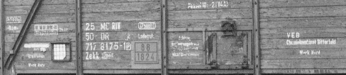

Oh, mit der Nummer ist Zik falsch.
Das Foto dürfte in Leipzig in den 60zigern (Ende) aufgenommen worden sein. Ob das dem Lichtbildner also Urheber gefällt, sein Bild hier zu sehen?

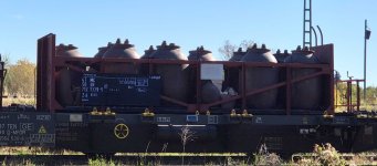

Hallo zusammen, ich war heute durch Zufall in der Nähe und teile noch ein paar Fotos von den besagten Waggons. Nächste Woche Samstag wäre wieder Arbeitseinsatz, falls noch Details gewünscht sind. LG Denny
