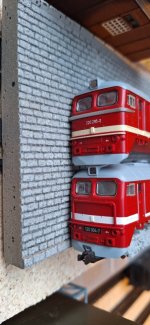

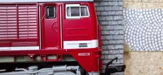

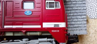

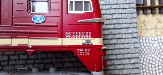

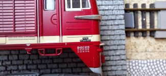

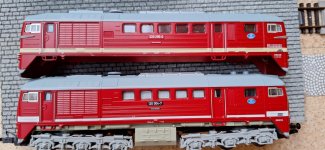

Ich habe mal Fotos gemacht von Tillig 120 und 220 mit den Unterschieden.
Wobei ein Teil der Unterschiede auch zwischen einer 120 des Jahres 1983 und einer oder zwei des Jahres 1991 bestanden.
