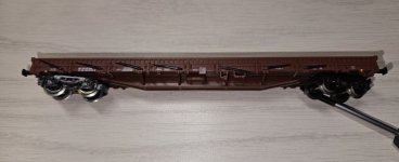

Hallo liebe Forumsteilnehmer,
ich habe einen Niederbordwagen geschenkt bekommen, der augenscheinlich kaum bespielt ist und daher noch sehr gut aussieht.
Allerdings kann ich weder Hersteller noch Herstellungsjahr bestimmen.
Leider fehlen auf beiden Seiten die Kupplungen samt Kulisse.
Kennt zufällig jemand in der Runde vielleicht den Hersteller und diese Art der Kupplungsaufnahme, damit ich diese mit Tillig Kupplung ersetzen kann?

Das könnte BTTB 5511 sein (oder ein Tillig-Nachfolger). Die Kupplung wäre Tillig 08846 für den Kuppelkasten. Bei dem gezeigten Exemplar fehlen aber auch die Kupplungsfedern, die es aber als Ersatzteil gibt. Schlimmer ist, daß auch die Deckel der Kuppelkästen fehlen. Ich habe keine Ahnung, ob es die noch als Ersatzteil gibt.
Als Notlösung könnte der Kupplungsdeckel mit Bahnräumern der BR 243/143 oder BR 119/219/229 genommen werden. Diese Loks haben noch diese Kupplungsaufnahme und werden noch bei Tillig hergestellt. Die Bahnräumer müßte man dann natürlich wegschneiden. Daher dürften die fehlenden Federn und die passenden Kupplungen bei Tillig als Ersatzteil kein Problem sein.

210810 wäre die Hakenkupplung, anstelle der Bügelkupplung auf Butzlers Bild. Die gibts auch im 10er Pack.
Edit: 20er Pack als Tillig 08849
Danke nochmal an alle :ja:
@Butzler: dann werde ich wohl die Drehgestelle mit Kupplungsfeder und Kupplung wie abgebildet demnächst bei Dir bestellen, ist die einfachste Lösung.
Vielleicht finde ich noch einiges mehr bei Dir :bia:
Vielleicht wäre gleich ne Peho-KurzKupplung die Lösung. Ich habe die an solche Wagen drangebaut. Aber ich musste Beladung drauf machen, weil ich an der Stelle durch den Boden durchgekommen bin. Ist bissel Bastelei, aber sollte gehen.
