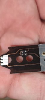

ich bin nun soweit, dass ich auch meine älteren Loks, hauptsächlich Tillig, digitalisiere.
Leider ist bei einer Leiterplatte ein Bauteil defekt, welches ich schlecht identifizieren kann.
Ich habe mal ein Foto von einer intakten gemacht, wo das Bauteil ersichtlich ist. Beschriftung JPs 65? Kann es nicht genau erkennen. Handelt es hierbei um einen Brückengleichrichter, muss auf jeden Fall mit der Beleuchtung zusammen hängen.
Danke für eure Hilfe.

Moin. Müsste auch mit zwei einzelnen SMD Dioden gehen. Die Gehäusegrössen bei SMD sind in Länge/Breite überwiegend genormt. Länge ausmessen und bei Conrad/Reichelt/Mouser o.Ä. bestellen...
