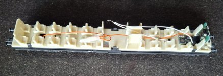

Zu jörg62, E91-Fan und KraTT: Mein Steuerwagen kam ab Werk schon mit Litzekontaktung an den Achslagerblechen (siehe Bild), wobei die Achslagerbleche nicht geteilt scheinen. Blechstreifenkontakte greifen nur unter die nach unten gewandte Kante der Stirn-Schluß-Beleuchtungsplatine, wohin beide Litzen der Achslagerbleche gelötet sind, und sind auf den Wagenboden innen geführt. ich nehme an, das ist das Kontaktangebot (Stand der Technik bei Kauf Anfang 2008) für eine Innenbeleuchtung.
