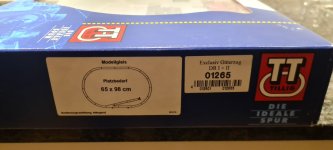

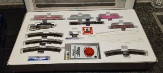

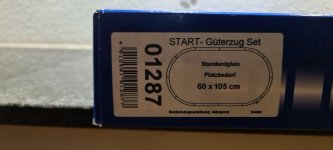

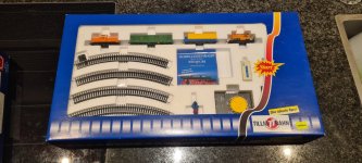

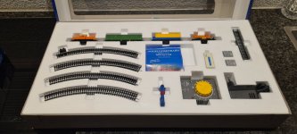

Guten Abend Zusammen,
Beim Aufräumen des Hauses meiner Eltern habe ich zwei TILLIG Starter-Sets gefunden. Beide nahezu unberührt und noch in der Originalverpackung.
Das Erste Set nennt laut Beipackzettel: "Güterzug mit Diesellok und Standardgleis - Art.-Nr. 01287" (Datum: 30.06.01)
Das Zweite Set nennt sich laut Beipackzettel: "Güterzug mit Diesellok der DR und Modellgleis - Art.-Nr. 01265" (Datum: Keines)
Anbei als Anlage beide Beipackzettel als PDF. File7
(Bilder beider Sets kommen gleich)
Ich habe nun viel im Netz gesucht aber finde zu keinem der Beiden Sets irgend ein Foto oder Beschreibungen oder Preisangaben.
Könntet ihr mir helfen etwas schlauer zu werden was diese Sets angeht?
Vielen Dank im voraus für eure Hilfe

01265 stand in den TILLIG-Katalogen '97/98 und '98/99. Preisangaben im Katalog gab es damals nicht.
01287 stand in keinem mir bekannten Katalog oder Prospekt. Der Waschzettel ist aus dem Jahr 2001.

Auf der Verpackung der 01287 hängt noch ein Preisaufkleber. 99.99 DM / 51.12 EUR
Allerdings ist der Aufkleber von "Pfennigpfeifer" und war damit sicher Aktionsware.
Ich denke also nicht, dass das der eigentliche Verkaufspreis war.

Letztlich kannst Du den damaligen Verkaufspreis allenfalls zur Orientierung nehmen.
Der heutige Verkaufspreis richtet sich danach, wer welchen Preis dafür zu zahlen bereit ist, was u.a. von Zustand und Häufigkeit der Modelle abhängt.
Und, ob Du die Modelle unbedingt loshaben willst oder musst.
Ich schätze mal das Set mit der großen Diesellok BR219 auf bis zu 200€.
Es liegt ein vollwertiger Trafo, sowie Modellgleise und eine Weiche mit Antrieb bei.
Das andere Set ist relativ wertlos(ca.50€). Evtl. was für Sammler/Liebhaber.
Also 200 EUR für das Set mit der großen Diesellok halte ich für zu hoch angesetzt. Sowohl die Lok als auch die Wagen stammen noch aus zu DDR-Zeiten gebauten Formen. Die Lok ist hinsichtlich der Frontfenster nicht gut getroffen - nicht umsonst hat Tillig inzwischen eine neue Form dafür erstellt. Alle Modelle haben auch noch keine Kurzkupplungskulisse. (Wohl deshalb hat Piko diese Lok inzwischen auch noch mal komplett neu in einer besseren Version heraus gebracht.) Die Wagen hat Tillig später selbst überarbeitet und eine Kurzkupplungskulisse eingebaut. Die enthaltenen Wagen sind Massenware, die 2011 noch für 8 EUR zu bekommen waren. Gleise und Trafo sind das einzig "wertvolle" in diesem Set.
