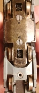

ich bin gerade dabei meine beiden alten T 435 Loks flott zu machen. Bei dem älteren Modell sind diese Radsätze mit Gummi Haftreifen auf den Antriebsachsen verbaut.
Diese Haftreifen sind schon sehr abgenutzt und bei einer Achse fehlen sie komplett.
Meine Frage ist kann ich ohne diese Haftbelege fahren?
Da ich eh nicht verstehe warum überhaupt welche drauf sind, da die Stromabnehmfedern drauf liegen und sie so ja kein Strom abnehmen können.
Oder brauch ich neue, und wenn ja woher bekomme ich solche?
Oder brauch generell neue Achsen ohne Gummis und ohne Rillen für die Gummis, wie sie bei meiner anderen Lok verbaut sind?

Wenn es um T435 040 mit den beiden mittleren angetrieben Radsätzen geht:
Normalerweise hat nur einer der beiden angetriebenen Radsätze Haftreifen und Schleifer sind nur über dem anderen angetriebenen Radsatz ohne Haftreifen.
Hast Du möglicherweise Radsätze zwischen beiden Loks getauscht?
Die Haftreifen werden mit der Zeit hart und sollten getauscht werden.
Heutige Haftreifen sind meist dünner und füllen die Nut des Rades nicht aus.
Was passen könnte, weiß ich aus dem Hut jetzt nicht.
Die Radsatz für die Haftreifen hat eingestochene Nuten. Wird er ohne Haftreifen benutzt, stimmt der Durchmesser im Vergleich zum anderen angetriebenen Radsatz nicht und der Radsatz hat quasi einen doppelten Spurkranz, welcher spätestens an Weichen zu Problemen führt.

Probiere mal von Tillig ,08882 , sind zwar Haftreifen für die V 100 / 110 von BTTB . Das Fahrwerk müßte das Gleiche sein. Habe letztens bei mir die Achse durchgetauscht. Meine V 107 von 1978 hatte leider auf einer Achse nur auf einem Rad einen Haftreifen. Das andere Rad hatte nicht mal eine Nut. Keine Ahnung ob das damals planmäßig so gewollt war.
Gruß Mathias
Serienmäßig war bei der BR 107 und deren baugleiche Schwestern nur ein Haftreifen auf einer Achse verbaut . Doppelt Haftbereift war dagegen die BR 110 mit zwei Haftreifen auf einer Achse . Und ja , beide Baureihen haben die gleiche Haftreifengröße .
MfG Uwe
Eine 107 mit nur einem Haftreifen wäre mir neu, zumindest meine Loks von 1976 und 1985 hatten/haben das nicht.
Allerdings sind die Räder bei den (älteren) 107 nur straff auf die zylindrische Radsatzwelle gesteckt, während bei der 110 aufgespitzte Räder vorhanden sind.
So gesehen wäre es nicht schwer, sich den einseitig mit Haftreifen versehenen Radsatz bei der 107 herzustellen.
Wenn es zu DDR-Zeiten nicht gerade Mangel war, hätte man der ohnehin nicht sonderlich zugkräftigen 107 diesbezüglich keinen Gefallen getan, zumal über diesem haftreifenlosen Rad auch kein Schleifer war.

Ich werde wahrscheinlich die Achsen einfach tauschen. Sodas bei jeder Lok, die eine Antriebsachse ohne Haftreifen ist, die wo der Strom abgenommen wird und die andere Antriebsachse die ist mit den neuen Haftreifen ist.
