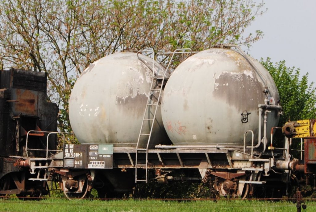

-ich kann mich täuschen -aber irgendwie habe ich solche Kugelzementwagen schon länger im Bestand
-finde sie aber gerade nicht.
Auch wenn es diese Wagen bereits von TT-Club gibt, bin ich froh über diese Initiative. Die TT-Club-Wagen sind nicht nur sehr grobschlächtig im Vergleich zu diesen hier, sondern auch so spröde, dass es neben gerissenen Achsaufnahmen auch bald andere Schäden trotz sorgsamer Behandlung gab. Von weiteren Beschaffungen wurde daher abgesehen.
Ich habe die Wagen gelegentlich eingereiht als einzelne Wagen in Ganzzügen aus verschiedenen Silowagen-Zweichsern gesehen, insbesondere am Zementwerk Berlin-Greifswalder Str.
Die kleinen zweiachsigen Silowagen insgesamt sind doch so gut wie von den Gleisen verschwunden. Es gibt sicher inzwischen ausreichend kurze vierachsige Silowagen für Zement, die aber insgesamt etwas mehr Volumen haben. In DR-Zügen konnte man sie sehen, weil die DR einige angemietet hatte.
