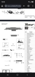

Auf dem Ersatzteilblatt kann ich nichts finden:1000067891.jpg

Ist auf dem ET-Blatt leider nicht gut zu erkennen.
Das ist ja das komische, auf beiden Seiten (an beiden Drehgestellen) fehlt ein Gegenlager und im Ersatzteilblatt ist auch nichts zu finden. ...zumindest sehe ICH da nichts...
Das ist aus der Darstellung im ET-Blatt nicht wirklich zu erkennen.

Hab gerade mal auf der Roco Ersatzteilseite nach #4 Schneckensatz 86979 gesucht- selbst dort sind im Bild keine Lager erkennbar...
Ein Lager ist in #4 drinnen und als #5 bezeichnet. Weiß auf weiß ist natürlich schwer zu sehen.
Das "äußere" Lager fehlt. Da gehört nochmal #5 hin.
