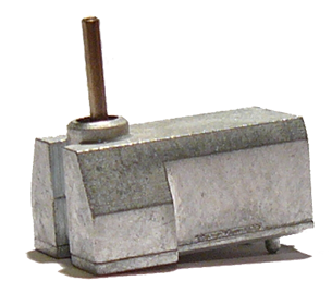

Ich habe da mal ein Bild angehängt, roter Kreis müsste blau sein, also Plus. Gehäuse selbst vom Generator ist Masse. So meine Erinnerung. Keine Gewähr!
Gruß, André

Was hat der Dampfgenerator für Anschlüsse? Ich kenne nur die von Seuthe. Die haben nur 2 Anschlüsse. Da kommt an einen der Funktionsausgang vom Decoder und an den Anderen "+" vom Decoder (der blaue Draht)
Die von Arnold sind anders und haben KEINE Anschlüsse in dem Sinne! ich denke, im Nachbarforum 1zu160 hätte man dir besser helfen können. Da bin ich mir fast sicher.
Gruß, André
Das Bild ist der baugleiche Ersatz mit den gleichen elektrischen Daten, den Seuthe für das Originalteil liefert. Siehe 1zu160net. Wenn man sich den nächsten Decoder zerschießen will, dann weiter Unkenntnis mit Arroganz kombinieren und blau ( +volle Digitalspannung ca 15 -20V ) an gelb ( = Licht hinten, 100mA max. ) anschließen. Nur zu.
Wenn schon mit einseitiger (= +halbe Digitalspannung ) die Ausgänge sterben, dann tun sie es in dieser Kombi mit Sicherheit. Noch mal zum Mitmeißeln:
Dieser Rauchgenerator braucht zu viel Strom für den direkten Anschluss an die Decoderausgänge!
