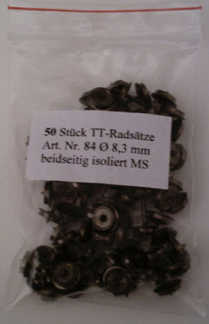

Hallo
Ich weis, wo es die billigsten Achsen gibt !
Hier ein Auszug :
Modelleisenbahnzubehör Müller
Wir sind Hersteller von
Präzisions-Metallradsätze in TT nach NEM
Wir bieten Ihnen Metallradsätze zu günstigen Preisen und höchster Qualität.
Laufkranzdurchmesser 7,7 mm, 8,0 mm, 8,3 mm
einseitig sowie beidseitig isoliert lieferbar.
Oberflächenveredlung schwarz Nickel
Einbau in alle 2-achsigen Wagen, alle Personenwagen, alle 4-achsigen Güterwagen
Achselänge 18,5 mm Spitzengelagert
Rundlaufgarantie, kein Seitenschlag, geräscharmer und leichter Lauf
Made in Germany
Ein Spitzenerzeugnis aus Brandenburg​
E-Mail: modmueller@aol.com
Hier eine ebay-Aukion :
http://cgi.ebay.de/ws/eBayISAPI.dll?ViewItem&item=3717370037&category=30668
Ich habe ca. 300 Wagen mit den Achsen in den entsprechenden grössen ausgerüstet.
Die Laufen wie ne 1.
Dort zahlt man für 50 Achsen 27 EUR und nicht 40 wie bei Tillig !
PS Die PW-Achsen von Wörner sind auch nicht übel, aber nicht so billig und betriebssicher
(Wagen mit PW-Achsen Entgleisen gelegentlich) .
Mario
