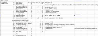

Hallo Woodz...könntest du mal bitte alle CV´s aufzählen, außer CV 1-6, woran du veränderungen vorgenommen hast
Moin,
Siehe anbei - ich habe eine Excel Tabelle als "Notizblock" hierzu.
Am PWM habe ich nichts geändert - ich benutze die Dreipunkt-Kruve. Habe Anfahrspannung leicht raufgesetzt - und Brems-/Beschleunigungsverhalten leicht verändert.
Was passierte ist, dass wenn ich CV#112 azuf 40kHz setze - womit meine Geräusche fast weg sind - dann mit meinen ursprünglichen Einstellung an #124 (=16) zur Aktivierung von F3 als Rangiertaste (Rangierlicht und Halbgeschwindigkeit), die mit CV#112 = 0 (20kHz) noch funktioniert haben, weder Rangierlicht noch Halbgeschwindigkeit sich aktivieren liessen.
Dieses ist nun gelöst mit den Einstellungen der CVs ab 155 - siehe Tabelle unten. Mit diesen Einstellungen geht dann auch wieder Rangierlicht und -gang mit Taste F3. Komisch, dass es hier einen Unterschied im Verhalten abhängig von 20kHz und 40kHz gibt - aber es geht.
Grüße
Nur zur Erläuterung - die Geräusche traten plötzlich auf - ohne Änderung von einer Einstellung am Decoder (mehrere Monate nach Einbau des Zimo Decoders ohne Probleme). Das Problem mit dem Rangiergang kam dann nur bei meinem Probieren ob sich nach der Wartung der Lok noch etwas mit Einstellungen verbessern liesse.
