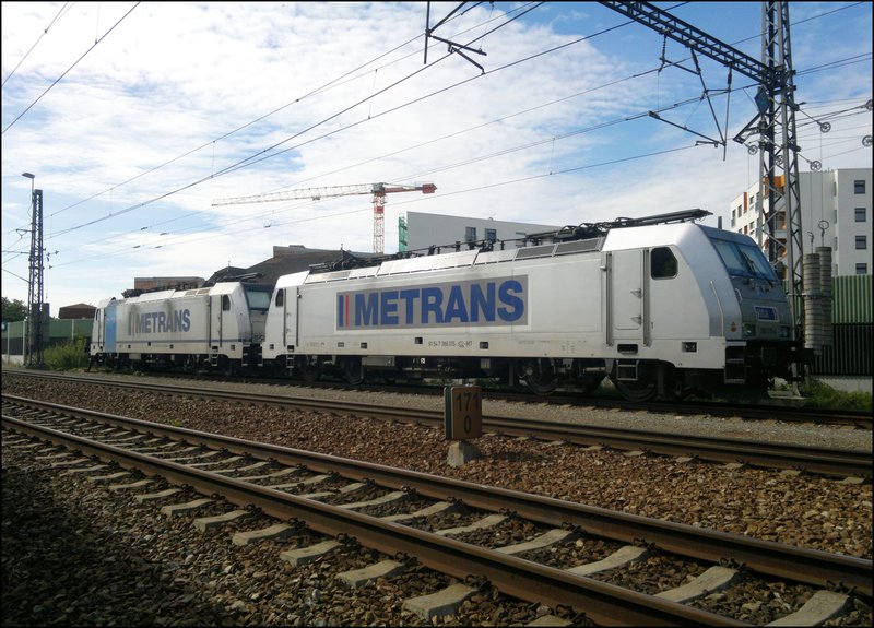

Da ist im Modell eine Vertiefung, da wird wohl im Tampondruckverfahren der Stempel keine Farbe aufbringen können, bei den original Loks kommt man mit der Spritzpistole in diese Vertiefung.
Ich würde sagen, das die Loks beklebt sind und auch die Vertiefungen.

Wenn man beim S von Metrans ganz genau hinschaut, meine ich eine ganz leichte "Stauchung" in der Länge dieses Buchstabens zu erkennen.
Diese wäre dann Folge der U-förmig der Einbuchtung folgenden Beklebungsfolie, wodurch insbesondere das "S" leicht kürzer wird.
Bei rein senkrechten Linien bei anderen Buchstaben an den Einbuchtungen fällt das nicht auf.
Beim Modell würde ich auf Zufall tippen, ob die Einbuchtung bedruckt ist oder nicht.
Wenn die Einbuchtung dort vielleicht ein "Hunderstel" tiefer oder der Drucktampon einen Tick härter ist, fehlt dort die Farbe.
