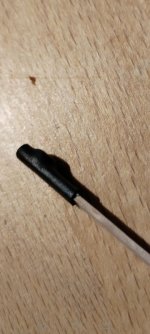

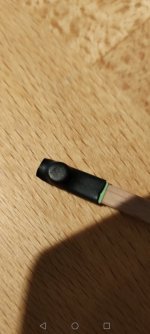

Zur Magnetkupplung, die kannst du nur durch händisches auseinanderziehen der Modelle entkuppeln, macht mit stationären Entkupplern keinen Sinn, das funktioniert nicht. Wenn du die normalen Kupplungen nimmst, kannst du mit einem Holzstäbchen(McDonalds Rührstäbchen), Schrumpfschlauch und einem Magneten einen Handentkuppler bauen, also den Magnet mit Schrumpfschlauch am Stäbchen anbringen. Von oben kannst du dann mit dem Magneten entkuppeln, von der Seite unten mit der anderen Seite vom Stäbchen durch nach oben drücken.
Ggf. dafür ein abgewinkelten Entkuppler bauen, dann kommst du von der Seite von oben auch unter die Kupplungen zum Anheben.

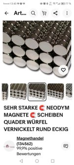

Das ist natürlich eine Idee:) Gibt es denn so kleine, aber ausreichend starke Magneten?
Ich hatte schon mit einem Teleskopstab geliebäugelt, aber die Magneten sind auch so groß..
