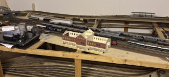

Was mir bei der Montage des Bausatzes aufgefallen ist, dass dieser sehr groß ist. Vielleicht habe ich eine andere Wahrnehmung von anderen Bausätzen. Im Netz habe ich mir ein paar Bilder des Bahnhofes angesehen und der wirkt wirklich ziemlich dominant.
Bilder der Stellprobe und jetzt frage ich in die Runde welcher Euerer Meinung nach am besten passt. Es können bei mir Züge mit einer Länge von 150cm im Bahnhof halten. Das sind maximal sechs Reisezugwagen mit Lokomotive.
- Fünfteiliger Bahnhof wie im Original (60cm)
- Dreiteiliger Bahnhof mit Mittelgebäude und flachen Seitenflügeln (43cm)
- Dreiteiliger Bahnhof mit hohen Seitenflügeln (33cm)

...hier sind die Bilder von den drei Varianten.
