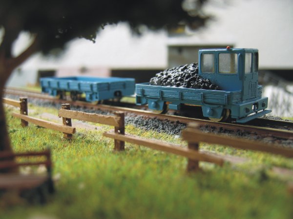

Zum Kurztestbericht tritt das erst letztes Jahr erschienene Modell des Rottenkraftwagens SKL 24 der Fa. JAGO an

Das Modell des SKL 24 wird von JAGO in einer stabilen und blau bedruckten Pappschachtel mit Schaumstoffeinsatz ausgeliefert. Eine Beschreibung o.Ä. suchte ich vergebens.

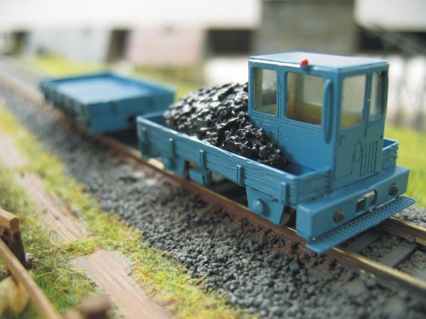

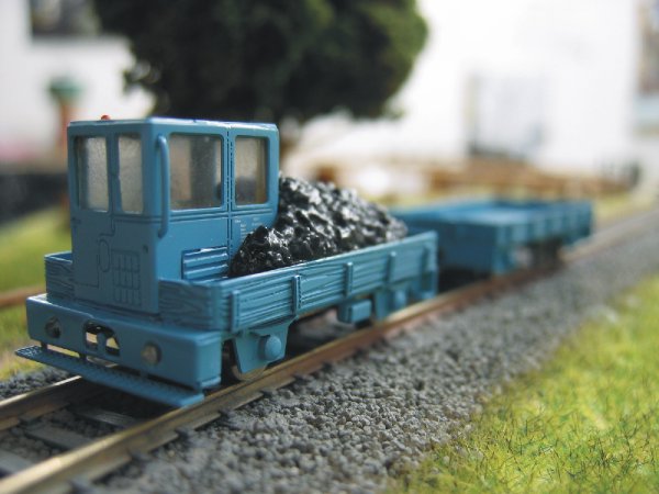

Das Modell wurde aus geätztem Metall hergestellt und entsprechend der Epoche 3 blau lackiert.Es besitzt sogar freistehende Griffstangen und eine angedeutete Luftdruckpfeife(lt.Hädl-Danke für den Hinweis!).
Die Lackierung ist sauber ausgeführt und nicht zu dick. So lassen sich die eingeätzten Holzstrukturen auf der Ladefläche und den Holzwänden an der Ladefläche sehr gut erkennen!
Das Führerhaus ist fein bedruckt worden, allerdings wird vieles vom angedeuteten Kohlehaufen (Weißmetall) verdeckt, der wiederum den Motorblock des Mashima-Motors abdeckt.
Folgendes ist mit der Lupe erkennbar: RBD Dresden und die Nummer 3877.
Weitere Anschriften sind mehrere Geschwindigkeitsangaben, die aber leider nicht erkennbar sind.

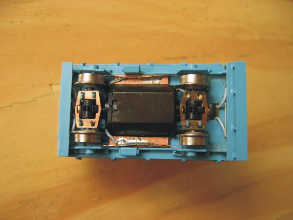

Das Modell besitzt vorn und hinten eine LED-Beleuchtung mit klarem Strahlkörper, und wird auf beiden Achsen angetrieben. Der Antrieb erfolgt vom Motor mit 2 Schneckenwellen direkt auf die Achsen. Zur besseren Stromabnahme werden alle 4 Räder herangezogen.
Mit einem nicht sehr feinfühlig regelbarem Standarttrafo von Tillig ließ sich eine Minimalgeschwindigkeit von weniger als 1mm in der Sekunde einstellen!!!
Für ein 2achsiges Fahrzeug dieser Größe mit einem Gewicht von nur 33g, also weniger als eine Arnold-Köf, ein sehr respektabler Wert, zumal das Fahrzeug noch nicht eingefahren wurde! Das Modell fuhr des Weiteren ohne stehen zubleiben über eine Bettungsgleisweiche EW1 von Tillig.
Der Führerhausdurchblick ist frei und würde sich für einen Digitaldecoder anbieten, wenn...
Ja, wenn man das Fahrzeug ohne Beschädigungen irgendwie aufbekommen würde.
Es ist aber ersichtlich, dass dies nicht funktionieren* würde, da das Führerhaus fest verklebt ist.
*Der ganz extreme Digitalbahner würde hier das Dach abtrennen und den Decoder nicht sichtbar im Boden des Führerhauses verschwinden lassen, da dieses die Außen-Maße 16x11mm hat. :happy:

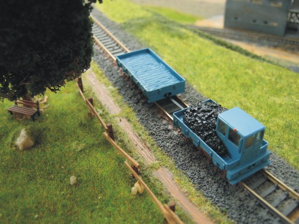

Als Anhänger für den SKL ist bei Jago eine lange und eine kurze Version des Beiwagens bestellbar, der über eine geätzte und schwarz lackierte Kuppelstange mit dem SKl verbunden werden kann, wobei eine passende Anhängevorrichtung auf beiden Seiten des SKL vorhanden ist. Der Anhänger zeichnet sich durch gute Laufeigenschaften und eine saubere Lackierung aus.
