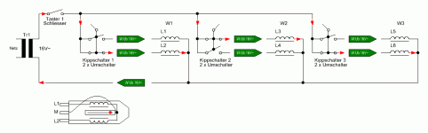

Hier wohl die Variante mit Vorwahl:
Schaltplan:

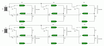

Grundlagen:
