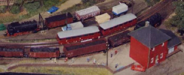

hiho,
da ich keine Dicketal kamera habe, habe ich mal in meinen MoBa bildern geschaut. So ein großes Bild vom gesuchten Wagen kann ich leider nicht liefern. Sorry. Vielmehr ist er mal hier und mal dort auf der Anlage zu sehen.
Im Anhang dazu zwei Bilder.
Zum Umbau möchte ich noch sagen, der ME 4/86 ist dazu nicht schlecht. Bremerhaus erhöhen mittels eines zweiten, Fahrgestell tauschen und Dach verlängern. Letzteres hatte ich aber nicht stumpf an das Andere angeklebt, sondern den Schnitt um ein Feld nach innen verlegt. So konnte ich das neue Ansatz stück des daches besser verkleben.
Was Josh auch noch nicht gemacht hat und beim TT Modell erwähnt werden sollte. Den großen Tritt unter der Laderaumtür nicht vergessen!
So das wars denn woll fürs erste. Falls noch Fragen sind, immer her damit.
Gibt es den Wagen inzwischen eigentlich auch in Braun als deutschen Wagen? Seinerzeit ja nur als CSD. Da es keine DRG Beschriftungen(Heutzutage???) gab hatte ich dann mit dünner brauner Farbe den Wagen lasierend gestrichen.
Übrigens, wie kommt ihr denn auf den polnischen Gedanken? Nur weil die Wagengattung Posen heißt? Das hat damit nischt zu tun.
