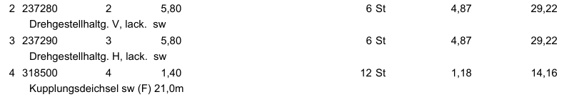

Falls die Zinkteile OK sind brauchst Du nur die Deichseln, ich habe 6 Wägen umgebaut, Zink war schon sehr brüchig...
Ich habe die Nieten ausgebohrt und mit M2 Schrauben wieder montiert, das klappt sehr gut, Wagenbeleuchtung funktioniert.
PS - Edit:
Die kleine Feder verliert man schnell - würde ich gleich ein paar mitbestellen:
Preise sind von 2020
