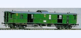

Nachdem ich meine Unterlagen gewälzt habe, bin ich "nur" auf einen Schlafwagen der 21-Serie gestossen (mir fehlt die Ausgabe transpress Archiv mit den DRG-Packwagen). Die andere Literatur hörte mit BJ 20 (Gasbeleuchtung, Sprengwerk) auf. Das Foto auf der Bauanleitung ist leider auch von einem falschen Modell (zu alt). Google ist nicht wirklich ergiebig gewesen. Hat einer noch Fotos? Oder weiss jemand, ob es in einer anderen (ja, die soll es geben) Nenngrösse ein Modell gibt?
Falls einer eine Sammlung hat und dieses Modell nicht zuordnen kann:
Hechtform mit nicht hochgezogenem Dach an den Einstiegen,
Kein Sprengwerk
Batteriebeleuchtung --> Batteriekasten
Zugführerkanzel in der Mitte
Übergänge mit Faltenbalg
Schiebetüren aussenliegend
[IMG=http://217.160.162.102/forum/attachment.php?attachmentid=2649&stc=1&thumb=1]http://217.160.162.102/forum/attachment.php?attachmentid=2649[/IMG] (Foto ist von Carsten, meiner ist noch nicht so weit)
Von S.H. wird der Packwagen auf der Verpackung als Pw 4 Pr 21 bezeichnet, Skizze und Abbildung sind vom Pw 4 Pr 04, eingeätzt ist Pw 4ü 21 DR....
In Wirklichkeit ist es aber ein Pw 4ü Pr 10. Zeichnung und Abbildung findest Du offensichtlich nur im Reisezugwagen Archiv 1 von Transpress.

Also meiner ist wirklich ein pr21, Merkmale wie unten beschrieben. Später waren die Längstträger verkleidet, die Kanzel seitlich, vorher gab es Gaskessel, Sprengwerk und andere kleine Unterschiede.
Den pr10 gibt es von Sachsenmodelle (#14434), leider habe ich kein Foto gefunden.
Pw4ü pr04
Stimmt gut überein, nur gab es 1910/1916 noch Sprengwerke. Batteriebeleuchtung kann nachgerüstet sein (wurde 1918/19 eingeführt, bei Post-/Salonwagen eher). Und die Längstträger sehen mir sogar verkleidet aus, kann es aber nicht genau erkennen. Deutet alles auf Modell 23 hin. Danach wurden die Zugführerkabinen an ein Ende verschoben.

Ich zitier mal aus dem Reisezugwagen Archiv zum Pw 4ü Pr 10:
"Rahmen: Stahlprofile, genietet. Verstärkung der Langträger durch ebene Sprengwerke entfiel erstmals bei dieser Konstruktion
Beleuchtung: Gas, später teilweise elektrisch."
Dazu gibt es ein Werkfoto des Wagens Baujahr 1910 - ohne ebenes Sprengwerk.
Per, wo hast Du ein Foto/Zeichnung vom 21 gefunden?
Leider nur vom Speisse- (oder wars der Schlaf-)wagen. War im "Reisezugwagenarchiv, Teil 3 (Westfassung) Speisse-, Schalf- und Salonwagen". Die Ostfassung war ja nur zwei-bändig, da die DB-Wagen weggelassen wurden.
