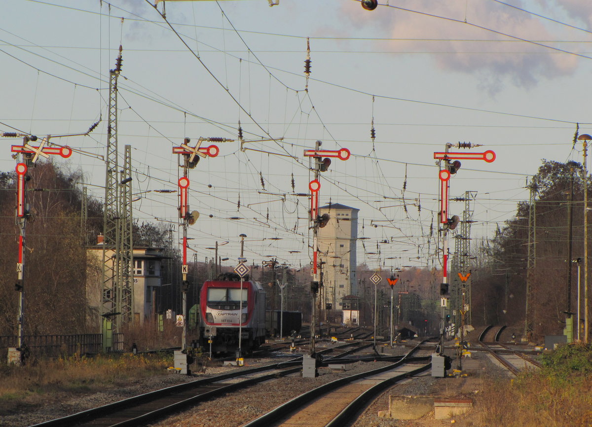

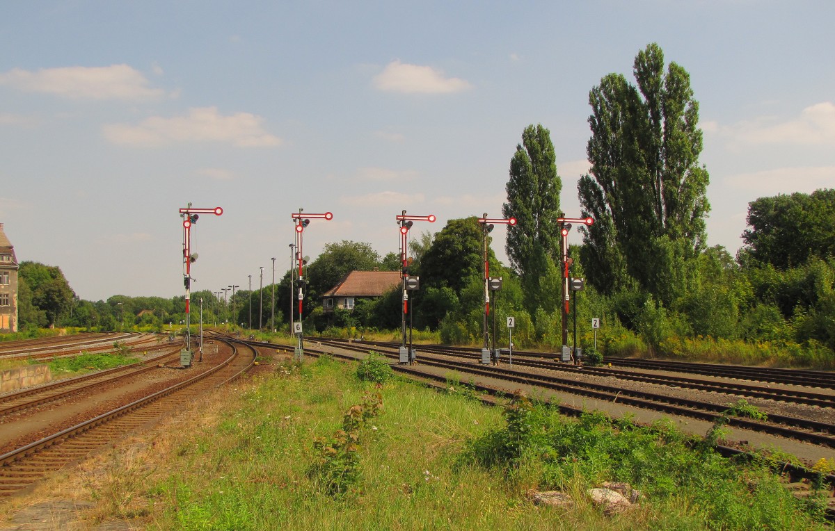

Hallo Zirne,
ja, gab es. Meines Wissens waren die Formhauptsignale der DR sogar häufiger mit dem moderneren Schmalmast ausgestattet. Erst Gittermast, dann Schmalmast. Zuletzt kam das ESTW... Schmalmast habe ich aus persönlicher Erinnerung eher bei der DB dort gesehen, wo der Abstand zwischen den Gleisen relativ klein war, aber ob es dazu eine Regel bzgl. der Mastform gab :gruebel:...
Generell, wo der benötigte Platz vorhanden war der Gittermast die erste Wahl. Schmalmaste wurden zwischen den Gleisen eingesetzt.

Moin,
Bei uns in der Gegend gab es nur Schmalmaste. Den letzten Gittermast hab ich vor … 15 Jahren in Guben auf der polnischen Seite gesehen.
Im Gegensatz zur TT-Modellbahn waren die Gittermaste eher selten, auch im Westen.
Den Schmalmast gab es schon seit seit 1917 wenn ich richtig erinnere.
Da durfte die Verteilung in West und Ost relativ gleich gewesen sein.
@Ralf_2: Ohne meine Aussage jetzt belastbar machen zu können, kenne ich hier in S-H viele Bahnhöfe, in den beide Varianten vorhanden waren bzw. z. T. noch sind. Auch in anderen Gebieten der DB fiel mir eine Kombination beider Mastformen in den Bahnhöfen auf (z. B. in Niedersachsen Goslar, Oker). Nach 1990 fiel mir (subjektiv betrachtet) auf, dass bei der DR deutlich mehr Formsignale mit Schmalmasten vorhanden waren (M-V und auch andere Gebiete). An Formsignale mit Gittermasten kann ich mich auf Ex-DR-Gebiet nur in Grimmen (Beispiel M-V) erinnern, aber dies muss nichts heißen.

Schmalmastsignale zwischen den Gleisen (Gleisabstand) und Gittermastsignale, meist neben den Gleisen ist wohl die Erklärung, die mir fehlte und beide Formen sind in den 70-ern so neben einander verwendbar. In den Siebzigern war die o.g. Regel wohl aufgeweicht worden und die DB dazu übergegangen keine neuen Gittermaste anzufertigen und auch an Stellen mit viel Platz Schmalmaste zu benutzen! Danke!!!
Zirne
Nicht in den 70ern wurde diese Regel aufgeweicht, sondern schon in den 20ern bei der DRG. Der Grund war ganz einfach: Warum 2 Masttypen vorhalten, wenn es auch einer tut. Diese Erkenntnis kam aber leider erst, als man schon diverse Gittermasten beschafft und aufgestellt hatte. Nach dem Krieg blieb man im Osten bei diesem Vorgehen und ersetzte teilweise defekte Gittermaste durch Schmalmaste. Im Westen wurden auch wieder Gittermaste aufgestellt. So verschob sich das Verhältnis im Osten noch mehr Richtung Schmalmast.
Eine Ausnahme gibt es allerdings. Auf Signalbrücken kamen nur Gittermaste zum Einsatz. Aber auch hier gibt es die Ausnahme von der Ausnahme. Die Signalbrücke in Müncheberg wurde mit Schmalmasten ausgestattet. Ist aber auch die einzige die mir bekannt ist.
