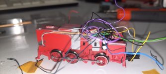

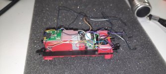

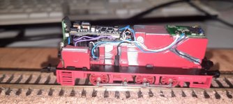

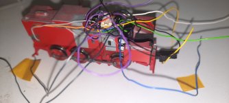

Video ist grad schlecht aber ich hab da ein paar Bilder. Das ist die erste die ich besoundet habe. Der hab ich sogar noch einen Glockenankermotor spendiert. Von der 2. Hab ich keine Bilder gemacht aber in der ist der ESU 58928 Nano verbaut daher ist da dann noch mal mehr Platz. Allerdings hat die keinen Glockenankermotor bekommen.
Von der Platine hab ich die NEM Schnittstelle entfernt und als Staco ist der Staco 2a mit NEXT 18 Schnittstelle reingekommen. Gefräst habe ich nur die Kabelwege für die Digitalkupplung im Gehäuse so das das Gewicht in etwa gleich geblieben ist.

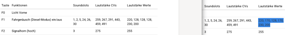

Jo okay 🤷,so viel und oft bin ich nicht in der Internetzwelt unterwegs 🤷. Ich baue und bastele lieber mit den Händen 🤣. Aber ich hab den jetzt auf meine 249 geschrieben . Was mir aufgefallen ist das die den Sound wahrscheinlich im Innenraum aufgenommen haben. Der Dieselmotor ist viel zu laut und zu kernig. Im Original ( jedenfalls bei der 249, sollte auch auf die 248 gelten) ist der Diesel kaum zu hören und nur das Singen des E- Triebwerks . Schade. Ich hab den Diesel halt sehr leise gestellt und so fast wie im Original hinbekommen. Ist ja eh ein Kompromiss 🤣🤷,da keine echte 249.
