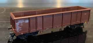

Zwei Wagen wurden beschmiert 🤔 passt irgendwie zu den Wagen.
