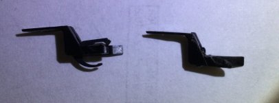

Ich würde gern versuchen mit 2 bis 3 km/h die Wagen zu kuppeln, in dem ich dabei den Haken anhebe. Jedoch bin ich hier am Ende mit meinem Wissen. Beide Kupplungen (FA5/FA6) sind mit CV50 /CV49 programmiert. Wenn ich mit einer anderen Taste, z.Bsp. F3, einen dieser Ausgänge belege, würde sie auch diesen Kupplungswalzer machen. Gibt es da noch eine andere Lösung?
Hab ich schon getestet, Erfolg mäßig.
bleibt noch die Option es mit einer anderen Kupplungsbauart zu versuchen
-ich habe in H0e und H0 Kadee verbaut das klappte auch nicht auf anhieb
Wenn man es nicht durch programmieren umsetzen kann, werde ich eine andere Lösung suchen. War nur so eine Idee.
Vielleicht bei den Wagen ein wenig die Bremse anziehen? Radschleifer könnten da schon helfen und der Anpressdruck ist einstellbar. Die Lok zieht die wenigen Wagen ja trotzdem.
