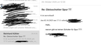

Der Schotter von Koemo verfärbt sich auch, habe mir deshalb ein Musterset bestellt und Proben verklebt. Allerdings gibt es seit mindestens 2 Monaten da kein TT Schotter zu kaufen. Dr von Schotterkunst verfärbt sich nicht, habe ich verwendet, bin damit zu Frieden.Von Noch gibt es Schotterkleber, der fließt gut, kann ich empfehlen.
