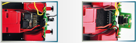

Kann leider zur eigentlichen Frage nix Sinnvolles beisteuern, aber da ich gerade gegoschld hatte, bitte schön...
Und falls ich mir erlauben darf, weil es ja nichts mit der Kupplungsfrage zu tun hat, aber hervorragend zur V 100 passt, eine kleine Empfehlung...
