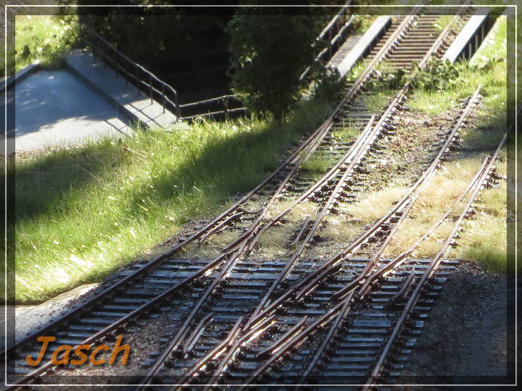

ich habe vor fast 20 Jahren einen Segment mit einem kleinen Bahnhof mit Gleisen von Hobby-Ecke-Schuhmacher gebaut. Allerdings Code 70. Ich finde den Echtholz-Look wirklich extrem schön, fand den Aufwand des Bauens auch überraschend Überschaubar und das Ergebnis betrieblich sehr zuverlässig. Einen Bau-Bericht kann man heute noch auf meiner Homepage nachlesen (klick hier für Link).
Bei Code 55 würde ich aber wirklich davon ausgehen, dass Du auf die 'Kleineisen' verzichten musst (die bei Schuhmacher ja rudimentär durch die zum Befestigen verwendeten Nägel nachgebildet werden. Oder du müsstest wohl wirklich alle Radsätze aller Fahrzeuge entsprechend abdrehen, was ich persönlich nicht machen würde. Ohne die Nägel wirst Du die Profile aber wohl nicht auf Echtholz-Schwellen befestigen können. Kleben kann ich nicht empfehlen. Bliebe nur Löten auf metallkaschierte Pertinax-Roste oder ähnliches und dann würde mir der Echtholz-Look, fehlen.
Ich baue aktuell mit tt-filigran. Am Ende auch nicht wirklich teurer als mit dem Material von Hobby-Ecke Schuhmacher. Da hast Du Kleineisen, Code60 ist auch nicht wirklich sichtbar höher als Code 55 und wegen der cleveren Gestaltung der Kleineisen auf den Innenseiten passen die Spurkränze moderner Fahrzeuge ohne 'rattern'. Zudem hast Du bei filigran die Wahl zwischen Betonschwellen/Echtholzschwellen. Mein Erfahrungsbericht, der vor wenigen Wochen entstand, ist auch auf meiner HP zu finden. (Hier klickenb für Link)
