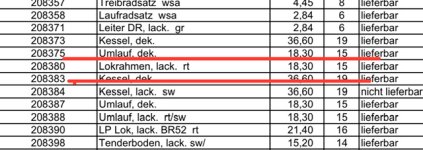

Auf die Idee, mal hier im Boardmarkt unter "Suche und Tausche" danach anzufragen, bist du noch nicht gekommen?
Da gibt es auch noch die elektronische Bucht, oder auch Kleinanzeigen als zusätzliche Möglichkeit.
Es ist ja nun auch nicht so, das da nichts geht.
Da wird immer mal wieder etwas angeboten, ggf. auch eine ganze Lok, die man auch als weiteren Teilespender noch verwenden könnte.
Du musst es nur ausprobieren, und ggf. etwas Zeit mitbringen.

Wenn es nicht ums Geld ginge, würde man einfach ein neues Modell kaufen. Für knapp 300€ bekommt man ja einen Tender und die Lok davor muss man ja nicht sinnlos aufheben.

Die BR 01 ist ja i.d.R. nicht gaaaaanz günstig zu haben... Deswegen war ich ja ganz froh, ein "Schnäppchen" gemacht zu haben...
Aber nach diesem Griff ins Klo und der "SUPER Ersatzteilversorgung" von Tillig, werde ich mich hüten, für einen "Ersatzteilspender" nochmals Geld auszugeben... Wenn meine Idee nicht funktioniert, wird es dann eben ein "Vitrinenstück"
Die Lok ist aber auch wirklich so uralt, da sind eben keine Ersatzteile mehr vorhanden. Damit wirst du dich abfinden müssen.
Und Tillig MUSS auch für so alte Modell keine Ersatzteile mehr nachproduzieren. Irgendwann ist eben auch mal Schluss.
Da gibt es dann eben Ersatzteile noch solange wie noch welche da sind.
Und ja, Schnäppchen können sich auch leicht in das Gegenteil umkehren.
De VK wusste ggf. schon, was da los war...
Umschreibung ist alles, man muss nur einen Käufer finden. Ging mir auch schon so.
Da habe ich mir aber ziemlich schnell einen guten Teil vom Geld zurück geholt.
