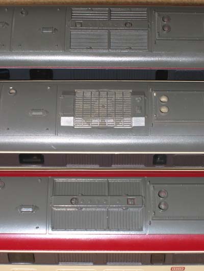

Ich möchte mir demnächst eine 218 umzeichen (in DBAG 218 103-0 und/oder 218 311-9). Abgesehen vom Farbschema läßt mich folgendes nun darüber nachdenken, welches der von Tillig erhältlichen Modelle am geeignetsten für mein Vorhaben ist.
http://www.tt-board.de/forum/showpost.php?p=57651&postcount=13 schrieb:
Weder die Drehgestelle noch das Dach stimmen [...] Die 473 hatte Gummischubfederdrehgestelle [...] und einen V-Kühlder im Dach
Damit mir ähnliches nicht auch passiert, stellt sich die Frage, welche Loknummernbereiche sich äußerlich so ähnlich bzw. äußerlich identisch (Kühler, Drehgestelle) sind, daß sich die Modelle möglichst problemlos in andere Loks der BR 218 umzeichen lassen?

Desweiteren muß ich mir mal selber antworten, da mir (bisher) leider niemand bzgl. der Fragen aus #1 weiter helfen konnte. Zu einem Teil meiner Fragen fand ich mittlerweile Antworten ... Ergänzungen, Verbesserungen usw. erwünscht.
Bauformen d. Kühler:
A-Kühler
Behr - Rippen quer zur Fahrzeugachse
o 218 001
o 218 007 - 012
o 218 101 - 301
o 218 303 - 304
o 218 340 - 381
o 218 384 - 396
o 218 399
Voith - Rippen längs zur Fahrzeugachse
o 218 002 - 006
o 218 305 - 322
o 218 382 - 383
V-Kühler
* 218 302
* 218 323 - 339
* 218 397 - 398
* 218 400 - 499

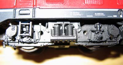

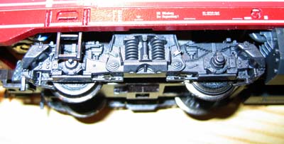

Drehgestelle
... mit Blattfederelementen
* 218 101 - 298
* 218 399
... mit Megi-Gummiringfeder-Elementen
* 218 299 - 398
* 218 400 - 499
Pielstick-Motoren - versetzte Abgasauslässe/-hutzen
* 218 195 - 197
* 218 323 - 339
* 218 427 - 434
* 218 456 - 462
* 218 485 - 499
Bleibt letztendlich aber immernoch die Frage, ob es noch weitere - und wenn ja, welche - äußerlich sichtbaren Unterscheidungsmerkmale es an den 218ern gibt?
cya Micha
