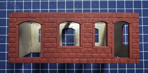

ich möchte heute meine Erfahrungen und Ideen mit Euch teilen, wie man aus einem "Qualitätsmodell", das aktuell über 50 Euro kostet, ein brauchbares Modell machen kann. Auf dem ersten Blick erscheint Moorbach ja vielversprechend, in der Praxis jedoch einige Mängel aufweisen. Hier ist mein Baubericht, sollte jemand von Euch auch das Ding bauen wollen.
Irgendwie ist alles ungenau, fast alle Teile müssen nachbearbeitet werden. Bei einem Modell das 2025 verkauft wird eigentlich ein Unding. Da ich aber nach Vorbild der Renssteigbahn baue bin ich auf Auhagen angewiesen.
Der erste Schock - riesige Löcher für riesige Lampen die so schlecht gegossen sind, das mir eine Nacharbeit nicht möglich erscheint.
Ja, es ist keine Ziegelwand :) Aber in Anlehnung an das Vorbild trotzdem Ziegelrot - mir gefällt es. Ich denke die Löcher sind gut abgedeckt.
Die Grundplatte ist auch gut :) Also Bahnhof ausgeschnitten und den Sockel des Anbaus etwas ansehnlicher gemacht.
