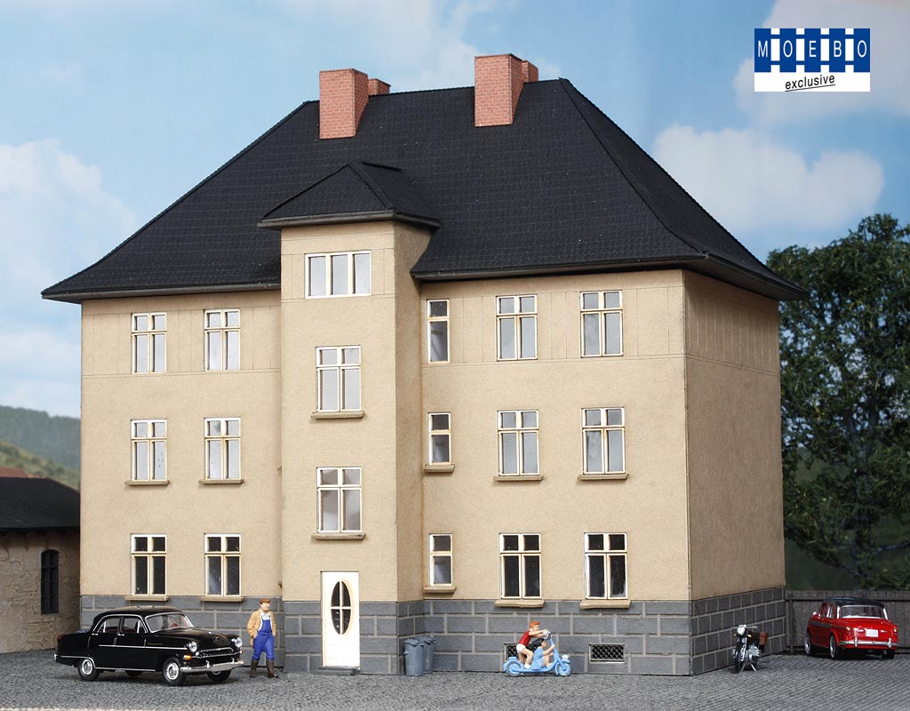

Hallo liebe Gemeinde,
dieses Haus von Auhagen gefällt mir sehr gut und würde es gern bei mir aufstellen.
Auhagen stellt es unter HO vor. Diverse Shops sagen HO/TT.
Das Gebäude würde bei mir in der Nähe von der Auhagen Post 13346 stehen, die ja auch recht wuchtig, aber gemäß Auhagen TT, ist.
Von Abmaßen/Geschosshöhe und Gefühl würde ich sagen: PASST!
Hat das Gebäude evtl. jemand stehen und kennt es? Für allen anderen Tipps bin ich natürlich auch dankbar!
Danke&VG
Dieter
Hallo, ich habe mal die Überschrift zum besseren Verständnis ergänzt. ford.prefect
@alphafisch es ist für ein Wohnhaus deutlich zu groß, die Türen passen für TT nicht ohne Anpassung und wer es unter H0/TT führt, liegt deutlich daneben. Als Fabrik kann man es verwenden, da kann man auch mit Treppen, Rampen usw. die hohen Türen einkürzen. Auch hatte ich die Oberlichter der Türen durch zusätzliches Mauerwerk von der Tür getrennt.
Für einen Wohnkomplex würde ich nur die oberen Etagen nutzen, d.h. man muss unten den Sockel selbst bauen und einiges verändern. Ich habe diverse Fabrikgebäude mit dem H0 BKS gebaut, zuletzt eine Hintergrund Kulisse, siehe die Bilder. Hier habe ich aber auf die BKS Türen verzichtet, die grünen Tore sind von einem TT Güterschuppen.

Hi Zusammen,
ich habe das Haus nicht, finde es optisch aber auch ansprechend und habe mir mal die Maße angeschaut. Höhe 16,2 cm.
Wenn man sich das eher niedriege Dach, die drei Geschosse und die Gesamtansicht anschaut, hat es insgesamt die Höhe von rund 3,7 Geschossen. Das sind 4,4 Zentimeter pro Geschoss und damit in TT 5,25 Meter. Selbst für ein zum Wohnhaus umgebautes Fabrikgebäude wäre das mehr als üppig: Die auf dem Foto zu sehenden Figuren (etwa auf dem Balkon) sind eindeutig HO, sehen aber schon relativ klein aus, was im Verhältnis zur ehemaligen Fabrik passt. Da wäre die Geschosshöhe rund 4 Meter - wäre plausibel. Wenn ich mir TT-Preiserlein auf dem Balkon vorstelle, würde ich an Kinder denken. Das passt ziemlich sicher nicht wirklich.

vieles wurde schon geschrieben, wie ich es auch einschätze: Mit Türhöhenverringerung mittels Treppen und einigen Anpassungen als Fabrikgebäude m.E. verwendungsfähig.
Ein wesentliches Element, welches ich bei der Adaption empfehle, ist die Verwendung der jeweils passenden Ätzfenster statt der originalen klobig-runden Plastikfenster, hier zu erwerben: Ätzfenster

habe dieses Haus ebenfalls nicht. Allerdings habe ich schon den Auhagen Bahnhof Mohrbach entsprechend eingekürzt.
Würde mir also überlegen wie und wo man etwas herausnimmt. Das wär in jedem Geschoss erforderlich. Die Schnitte müsste man so legen, dass man auch gleich die Fenster, um eine Sprosse reduziert. @MHouben hat ja schon ausgerechnet wieviel „Höhe“ weg muss.
Ist bestimmt ein heiden Aufwand.
Es sind einzelne Mauerplatten, da kannst du unten wegsägen und durch das darunter liegende Fries würde es verdeckt werden. Lediglich die Säulen sind dann noch einzeln anzupassen. Bei der untersten Etage müsstest du dann auch keinen Sockel bauen. Das alles wäre mit den Platten für die oberen Etagen einfacher zu machen. Bei den EG Platten müsstest du mehr wegschneiden.

ich gebe euch in allen Belangen Recht.
Trotzdem habe ich mal leihenhaft, pimaldaumen die TT-Post 98mm neben das HO Haus 163mm gestellt.
Mit der Etagenhöhe könnte ich leben. Aber es wirkt insgesamt wohl doch zu riesig. Die Figuren auf dem Balkon...stimmt...das passt nicht mehr.
Wenn ich mir das so ansehe, dann ist das Erdgeschoss bei beiden Gebäuden gleich hoch.
Die Tür des Wohnhauses ist allerdings viel zu groß für TT. Bei der Post hat man das durch die Außentreppe gelöst.
Könnte man beim Wohnhaus auch so machen.
In Leipzig Plagwitz hat man Loft‘s in alte Fabrikbauten eingerichtet. Buntgarnwerke – Sächsische Wollgarnfabrik – Leipzig-Days
Die Fassade des Wohnhauses farblich gestalten, repräsentative Außentreppe davor und fertig ist das Loft.
Thomas
Die Idee mit Treppe ist sehr gut. Und mit Definition als Loft könnte man sich den Rest plausibel machen.
Vielleicht probiere ich es doch. Es gefällt mir halt und ich hätte eine super passende Stelle dafür.
Probestehen ohne Kleber (und ohne Wind)….und dann notfalls eben doch kürzen.
Das Gebäude ist in der dargestellten Form ein zur Wohnnutzung modernisiertes Fabrikgebäude. Das erkennt man an den davor gestellten Balkonkonstruktionen und auch am Abgasrohr der Heizung. Also Epoche 5 und moderner.
Wie weit man das maßstäblich findet … gibt ja kein komkretes Vorbild. Die Türen sind oft 2… 2,1 m hoch. Bin aber auch schon durch deutlich höhere Hauseingänge gegangen. Gerade bei Fabrikgebäuden handelte es sich um komplexe Anlagen mit Hof und Hinterhof. Da musste auch mal ein Lastwagen durch den Eingang…
Fenster können auch über das ganze Stockwerk gehen.
Die oben empfohlenen Fenster sind sehr fein - aber eben auch (H0)Fine.
Wenn man nicht gerade auf ein konkretes Vorbild abzielt und es in die gesamte Konstellation passt, warum nicht?
