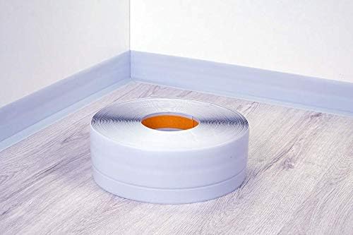

Oder zu sogenannten Weichsockelleisten. Quasi umgedreht genutzt, wenn Du verstehst, wie ich es anbringen würde.... Unten ordentlich befestigt ist es sehr flexibel und kann beliebig gebogen und beschnitten werden.
Nur mal so als Tipp...
Danke, gute Idee - das muss ich mir mal genauer anschauen.
Ich weiß nicht, wie stabil dieses Material ist. Denn man sollte auch mal in die Gleiswendel reingreifen können, wenn z.B. etwas entgleist.
Deshalb habe ich bei meinen Gleiswendeln ca. 3 mm starke PE-Folie genommen und gegengetuckert. Einer BTTB-130er, die ja relativ schwer ist, wird gut gehalten.

Eine Frage von mir zur Montage der Weichsockelleisten. Meine Trassen liegen auf 8 mm Pappel-Sperrholz, nageln, tackern, schrauben entfällt. Wie befestigst Du diese? Heißkleber?
Vielen Dank

Weichsockelleisten. Wie befestigst Du diese?
Die schnellste Variante wäre Panzertape :weghier: ansonsten gibt es ja einige Winkelprofile im Baumarkt, die sich in Cm-Stückchen schneiden lassen und nach dem Ankleben des Schaufstoffs von außen aufgesetzt nochmal ein bisschen stützen.
Poldij
Ich nehme zuerst zweiseitiges Klebeband (das hier haftet extrem gut...) zur Fxierung und dann Reiszwecken an der Seite der Trassenbretter... nochmal extra.
Da das Teppichband sich gut schneiden lässt, kann man auch gut Abschnittsweise vorgehen.
Wer will, kann sogar das Klebeband, welches ja eigentlich an der Wand kleben soll, nutzen, um dort etwas zu befestigen. Ich habe es genutzt, um mal eine Kabelschleife zu befestigen. Oder ein Zettelchen anzuheften. Sonst bleibt es eben ungenutzt mit dem Schutzstreifen dran.
