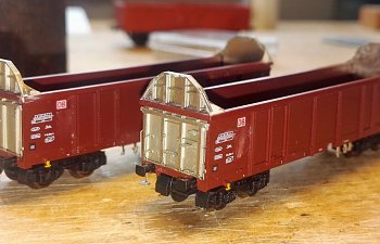

nach einigen Lokomotiven will ich nun mal wieder etwas im Güterwagen Blog zeigen. Diesmal ist es nicht in TT, sondern eine Spur kleiner. Die Modelle sind für den @N-Stesi, der seine Spurweite auch im Namen trägt. :)
Der Bausatz ist von Gerd @KUSWA und durchdacht konstruiert. Allerdings...

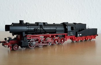

Hier habe ich mal die BR52 3232 mit Führerstands- und Fahrwerksbeleuchtung nachgerüstet.
Viele von euch kennen die BR52 mit dem Steifrahmentender von PMT. Da dieses Modell ja nun schon lange ausverkauft ist, war ich froh, das es von Kuswa den Tenderbausatz gibt. Leider habe ich vom Bau...
