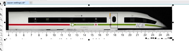

Ich verwende Corel Draw in der 2019er (Studenten-) Version.
Ich habe mir dazu einen ICE3 eingescannt und als .pdf Datei eingebunden, um so die Decals ins Model zu zeichnen, um die korrekten Abmaße zu bekommen. Hat sich bei jeder Lock/Wagen bewährt. Da brauch man nicht lange messen und rumdoktern. Die Logos gibt es zumeist auch als Vektor Grafik zum Download, oder man wandelt die aus einem Bild um, oder zeichnet die einfach nach.
Hier ein paar Impressionen dazu:
Der eingescannte ICE:
![Bild15.jpg Bild15.jpg](https://www.tt-board.de/forum/data/attachments/468/468313-a7aaf35c0b77a779d83c1437f4474db9.jpg)

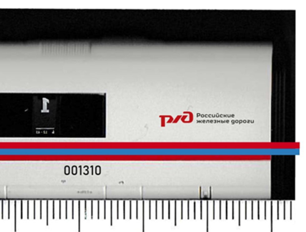

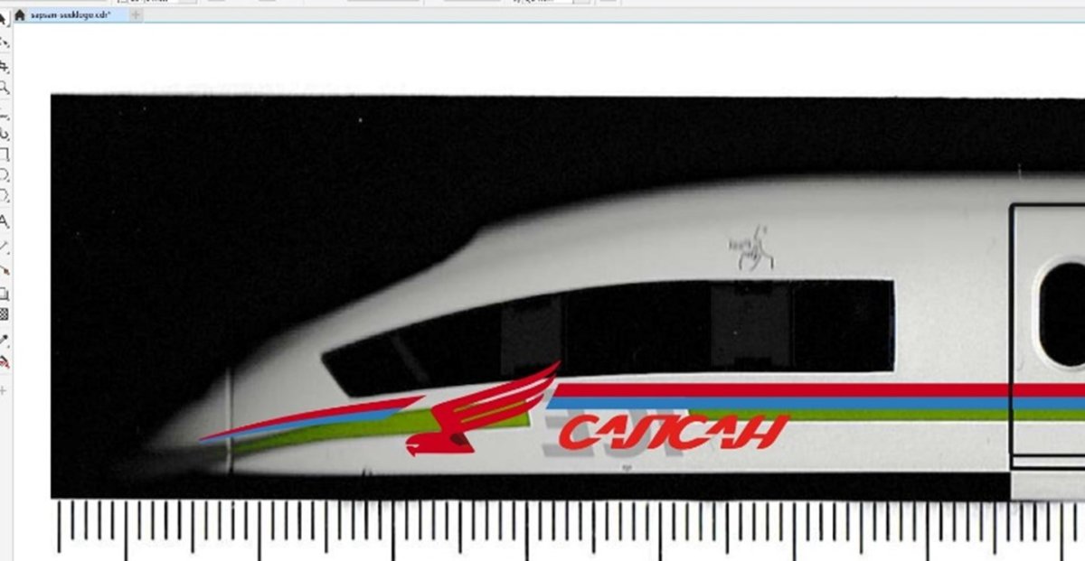

Die gezeichneten Decals auf dem ICE:
![Bild14.jpg Bild14.jpg](https://www.tt-board.de/forum/data/attachments/468/468312-db8a6a09e0ce1591a34391c4465c0e23.jpg)
![Bild13.jpg Bild13.jpg](https://www.tt-board.de/forum/data/attachments/468/468311-45c7f10543fde2679e323122f39f8a0c.jpg)
![Bild12.jpg Bild12.jpg](https://www.tt-board.de/forum/data/attachments/468/468310-29cc205249fa6a6cbc5c56369f1dcac5.jpg)
