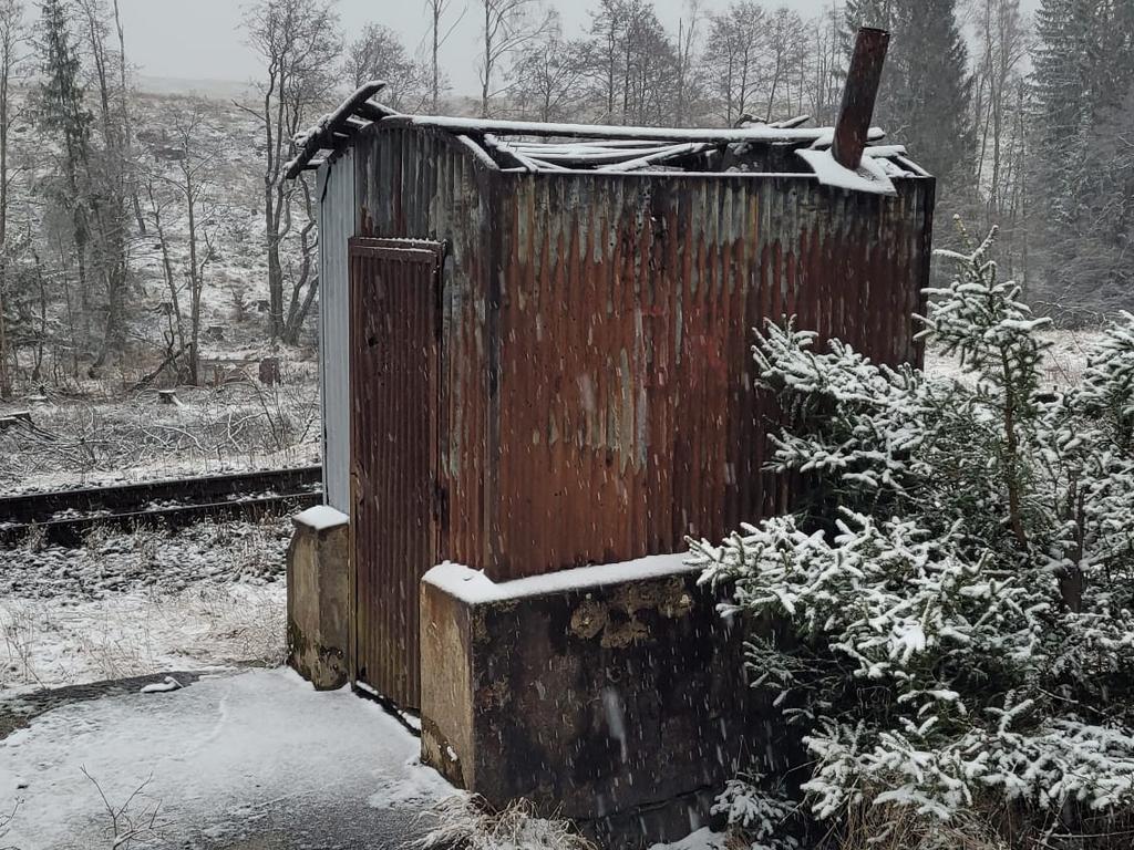

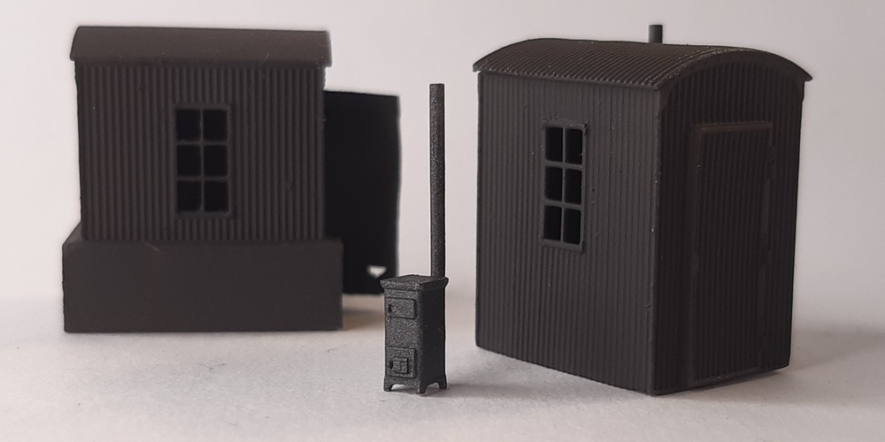

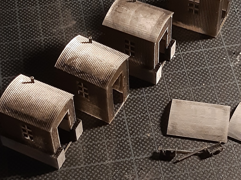

An der Verladestelle Kälberbruch bei Kilometer 25,1 der Harzquerbahn steht eine kleine verfallende Wellblechhütte (ca. 2m x 1,5m Grundfläche) mit Holzdeckung für das Personal. Laut [1] wurden die Ladegleise in den 1960er Jahren entfernt. Julius hatte für uns die Hütte vermessen und fotografiert, so dass ich diese in 1:100 nachkonstruieren und für TT (und H0) skaliert drucken konnte.

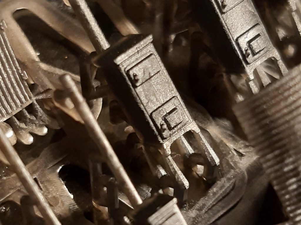

Wenn mit Schornstein, dann auch mit Ofen. Daher habe ich ein Variante eines OT-Ofens angenommen, konstruiert und aber getrennt bereitgestellt.
Die Variante mit Betonwänden und glattem Dach entspricht weitgehend dem nach den Fotos angenommenen Zustand vor dem Verfall. Wände ohne diese Betonummantelung und Wellblechdach habe ich ebenfalls konstruiert und als STL-Dateien abgelegt.

Was ist ein "OT-Ofen"?
Meine Großeltern hatten einen in der Dachkammer stehen (nicht mehr anschlossen). Das waren relativ günstig durch die "Organisation Todt" produzierte Eisenöfen, gebaut so ab 1940, später in Umsiedlerwohnungen, Notquartieren und Werkstätten zu finden. Der eine oder andere findet sich auch noch heute als Dekostück.
Nachtrag:
Es gibt verschiedene Ausführungen, der hier auf der Seite von IMCS Militaria entspricht in etwa dem Entwurf, bei den Bildern von oben auch das OT zu erkennen. Anderen sind durchaus noch niedriger. Eine Variante ohne die Feuerklappe, von oben zu beheizen fand ich mit 60cm Höhe bemaßt. Den vorliegenden Ofen habe ich höher angenommen.
Hier (PDF-Link) auf Seite 15 so ein Ofen als "RAD-Ofen" (Reichsarbeitsdienst).
